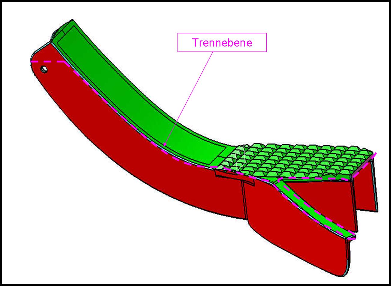

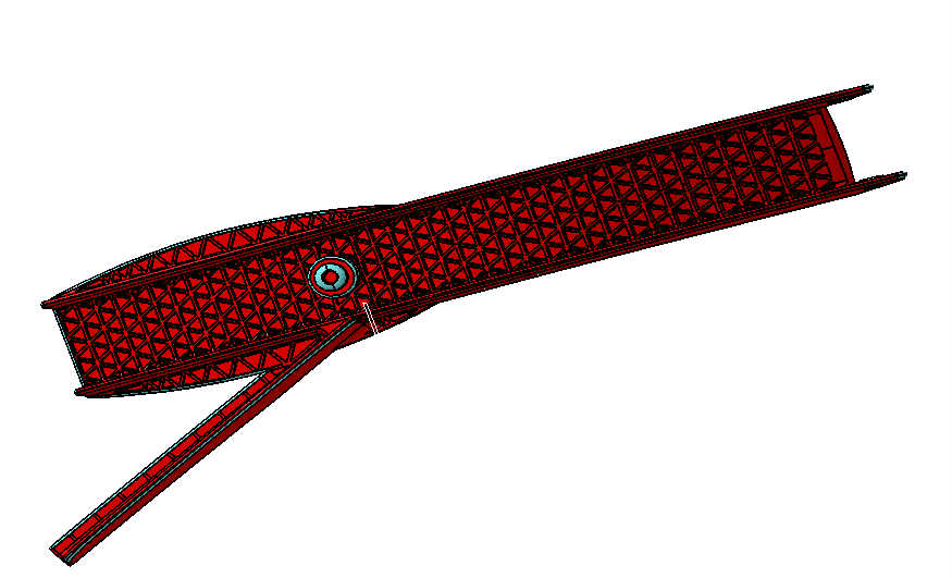

Liebe Catia Profis,
habt ihr wirklich keine Tipps für mich?
Ich habe mir schon die Tutorials von Daniel Mourek durchgelesen.
Bei meinem Artikel gibt es keine ebene Trennfläche, sondern eine gekrümmte Fläche. Wie lege ich die Trennfläche genau fest?
Ich hab eine Begrenzung konstruiert, die in etwa der Trennebene entspricht. In bestimmten Bereichen muss die Begrenzung angepasst werden, um unnötige Schieber zu vermeiden. Nur wie? Oder konstruiere ich die Trennfläche manuell???
Ich weiß im Moment nicht mehr weiter . Ich habe schon meine Uni-Betreuer gefragt, aber die haben auch keine Ahnung. Im Forum bin ich bis jetzt nur auf Hinweise bei geraden Trennflächen gestoßen.
Ich bin für jeden Tipp dankbar!!!
Gruß Bohlsen

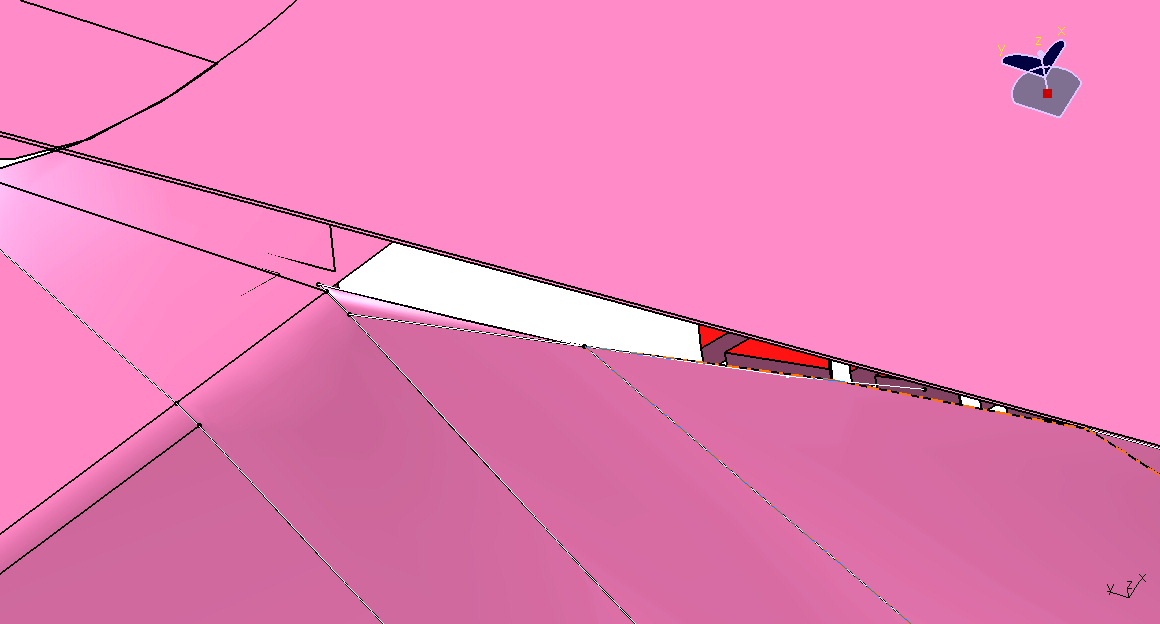

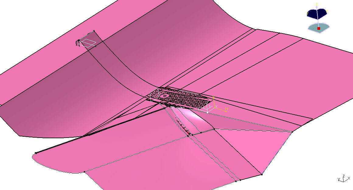

Bohlsen
Sehen Sie sich das Profil von Bohlsen an!   Senden Sie eine Private Message an Bohlsen  Schreiben Sie einen Gästebucheintrag für Bohlsen
Beiträge: 5
Registriert: 22.12.2006
erstellt am: 16. Mai. 2007 15:10    Editieren oder löschen Sie diesen Beitrag!  <-- editieren / zitieren -->   Antwort mit Zitat in Fett Antwort mit kursivem Zitat    Unities abgeben: 1 Unity (wenig hilfreich, aber dennoch)2 Unities3 Unities4 Unities5 Unities6 Unities7 Unities8 Unities9 Unities10 Unities
Hallo Gemeinde
vielen Dank für eure Hilfe. Ich hab jetzt die einzelnen Flächen nach der Vorlagen von Kri abgeleitet und getrimmt.
Durch die vielen Splines in der Konstruktion sind sehr viele kleine "Löcher" entstanden. Hat jemand von euch evtl. noch einen Tipp wie ich diese verschließen kann? Bzw. Kann jemand beurteilen, ob ich auf dem Richtigen Weg bin?
Wenn ich auf dem richtigen Weg bin, wie füge ich alle Dateien zu einem Join zusammen?
Gruß Michael
PS:Ich hab zwei Bilder von der aktuellen Version angehängt.

erstellt am: 17. Mai. 2007 13:43    Editieren oder löschen Sie diesen Beitrag!  <-- editieren / zitieren -->   Antwort mit Zitat in Fett Antwort mit kursivem Zitat    Unities abgeben: 1 Unity (wenig hilfreich, aber dennoch)2 Unities3 Unities4 Unities5 Unities6 Unities7 Unities8 Unities9 Unities10 Unities Nur für Bohlsen 10 Unities + Antwort hilfreich
Ich arbeite Im Formenbau in der Konstruktion!
Unsere Vorgehensweise ist!
1) Wir leiten von dem Artikel Flächen.
2) diese Trennen wir an den Teilungskurven die wir uns konstruiert haben.
3) Dann konstruieren wir uns die eigentlichen Teilungsflächen an den Artikel.
4) erstellen wir aus den Teilungsflächen und dem aufgeteilten Artikel einen Verbund für jede Seite.
5)trennen wir die Formteile an diesen Flächen.
Diese Vorgehensweise hat den Vorteil, dass man bei Änderungen des Artikels (nur) die abgeleiteten Flächen des Artikels austauscht um die Daten auf den neuen Stand zu bringen .
