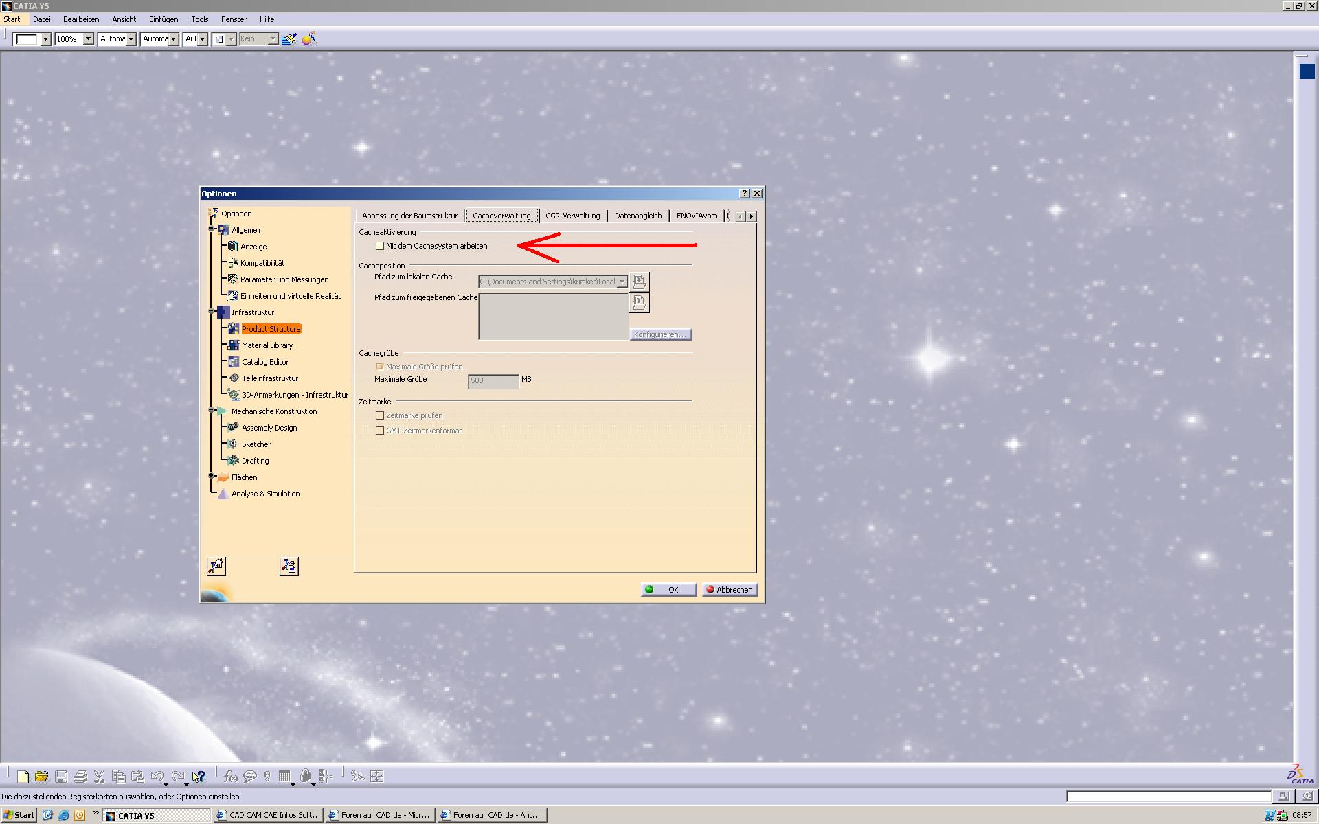

arbeitest Du mit Cache?
D.h. sind deine Daten im Produkr evtl. *.cgr bis Du diese durch Doppelklick aktivierst?

erstellt am: 03. Mai. 2007 10:48    Editieren oder löschen Sie diesen Beitrag!  <-- editieren / zitieren -->   Antwort mit Zitat in Fett Antwort mit kursivem Zitat    Unities abgeben: 1 Unity (wenig hilfreich, aber dennoch)2 Unities3 Unities4 Unities5 Unities6 Unities7 Unities8 Unities9 Unities10 Unities
Nein auch nicht. Ist zum Kotzen, aber ich muss mich wohl abfinden immer einzugeben was ich messen will.
