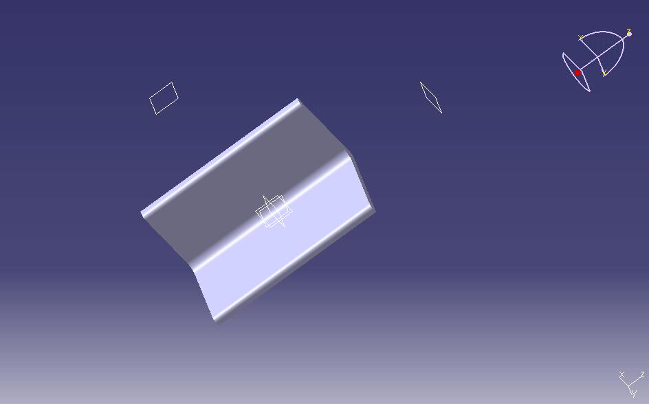

ich hab eine Anfängerfrage: Wie kann ich ein L-Profil mit einem Winkel "abschneiden"? Hab das Profil als Skizze erstellt und dann als Block ausgedehnt. Leider komm ich auch mit einer schrägen Ebene nicht weiter...
Ich arbeite mit V5 R12, und hab mir alles selbst mit einem Buch beigebracht, doch momentan steht es wieder einmal an...
Danke für Eure Hilfe
Klaus

danke für Deine rasche Antwort, doch leider...
Was meinst Du mit "Danach einen Schnitt mit der Ebene"
Bild im Anhang
Gruß Klaus

Hallo Klaus,
es geht um eine Schnittlinie zwischen beiden Ebenen. Diese kannst Du mit Hilfe der Funktion "Verschneidung" aus Generative Shape Design erzeugen.

es gibt noch mindestens eine andere Moeglichkeit:
Einen zweiten Koerper einfuegen. Eine Skizze fuer den Koerper in seiner Laenge erstellen, daraus einen Block erstellen und beide Bloecke miteinander verschneiden.
Der Vorteil gegenueber der Loesung mit der Ebene: Du kannst die Enden beliebig gestalten oder zusaetzliche Aussparungen einbringen.

und noch ne Moeglichkeit:
Wenn deine Ebenen, mit denen du die Schnittlinie erstellst, von deinem Block voellig unabhaengig sind, kannst du die Winkelebene auch direkt als Begrenzung des Blockes verwenden (Option: Bis Ebene).
