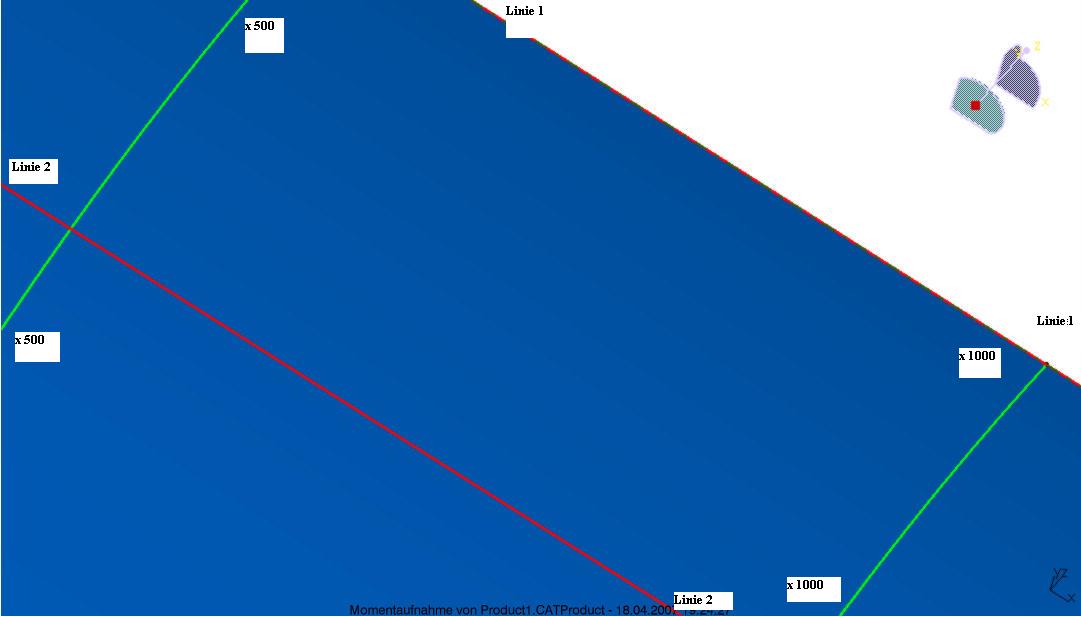

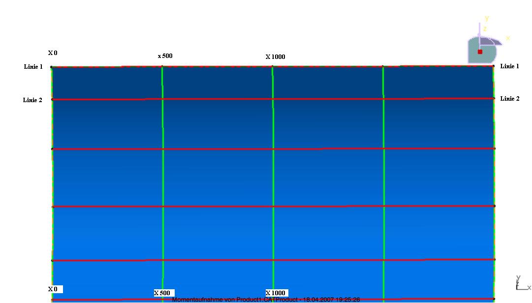

es sollen Montageanleitungen mit Screenshots aus den 3D Daten der Baugruppen erstellt werden. Die Modelle werden mit VPM Verwaltet und die Einzelteile sowie die Baugruppen regelmäßig verändert (Varianten).
Die Orientierung innerhalb der Baugruppe erfolgt anhand eines Rasters, welches auch für den Werker einfach nachvollziehbar ist. Zu diesem Raster habe ich 2 Screenshots gemacht. Ich habe das Raster durch Projektion von Linien auf eine gekrümmte Fläche erstellt (also per Definition sind es einfache Linien/Splines). Doch dazu nachher noch ein paar Fragen.
Ich stelle mir den Ablauf für die Arbeitsvorbereitung jetzt wie folgt vor:
___________________________________________________________________________
1.) Es werden einmal für die Baugruppen Produkte erstellt. (Ähnlich wie Templates).
In diesem Produkt ist ein Part mit dem Raster und diverse Ansichten per "Szenen" definiert.
2.) Das Produkt wird archiviert.
- Die Szenen sind die für die Screenshots benötigten Ansichten
- Das Raster bleibt Variantenübergreifend erhalten
3.) Wenn eine Anpassung der Montageanleitung erfolgen soll, dann wird das Produkt der Baugruppe geladen.
4.) Es folgt die Selection der aktuellen 3D Modelle in VPM und anschließend die Importierung in CATIA. Natürlich in das bereits geöffnete Produkt. Dies erfolgt im Optimalfall per automatisch erstellter Suchroutine (erstellt z.B. aus den Stücklisten).
5.) Die Parts die für die Montage hervorgehoben werden sollen werden nochmals in VPM Selectiert um dann in CATIA gehighlightet zu werden. Dann kann ihnen eine Farbe zugewiesen werden.
6.) Der Arbeitsplaner kann nun die Szenen durchklicken und seine Screenshots machen.
So jetzt meine Fragen:
1.) Gibt es vielleicht optimalere Lösungen unter Verwendung der Tools VPM und CATIA V5?
2.) In den Bildern habe ich dargestellt, dass die Bezeichnungen der Raster immer an den Stellen wo die Linien "das Bild verlassen" dargestellt werden sollen. Wie bekomme ich das in CATIA hin?
3.) Wie erstelle ich überhaupt solche Bezeichnungen in CATIA?
4.) Ist im Szenebrowser möglich, dass Teile anhand ihrer Teilenummer (beziehungsweise eines bestimmten Teils der Teilenummer) erkannt und dann z.B. Transparent dargestellt werden?
Vielen Dank schon einmal für Antworten und Anregungen.
[Diese Nachricht wurde von Daedalus am 18. Apr. 2007 editiert.]

erstellt am: 19. Apr. 2007 18:44    Editieren oder löschen Sie diesen Beitrag!  <-- editieren / zitieren -->   Antwort mit Zitat in Fett Antwort mit kursivem Zitat    Unities abgeben: 1 Unity (wenig hilfreich, aber dennoch)2 Unities3 Unities4 Unities5 Unities6 Unities7 Unities8 Unities9 Unities10 Unities
Hab mich da mal n bisse mit befasst ... Aber dieser Vorschlag würde wohl spätestens mein Chef wegen "zu teuer" vom Tisch fegen.
Im Grunde geht es auch nur um die Erstellung von Anleitungen die als Hilfsmittel für die Werker dienen sollen um sich in den recht komplexen und großen Baugruppen orientieren zu können und schneller zu erkennen was getan werden muss.
Es gibt auch weiterhin 2D Zeichnungen die von der Konstruktion geliefert und freigegeben werden ...
Es wäre also wirklich nicht angemessen deswegen neue Tools für viel Geld zu beschaffen ...
Hab mich jetzt nochmal n bisse mit dem DMU Navigator befasst. Damit kann ich eigentlich das meiste schon erschlagen.
Vor allem die Fragen 2 und 3 wären jetzt noch interessant zu klären ...
Und eine neue:
Im DMU Navigator kann ich ja 2D Views erstellen und Textfelder erstellen.
Wäre toll, wenn ich an einem Bauteil über dem ein Textfeld ist gleich den Partnamen des Teils sehen würde ohne das Manuell einzugeben ...
3D Flags haben den Nachteil, dass sie beim drehen der Ansicht immer komische Dinge machen ... (Positionierung ist halt das Problem)
