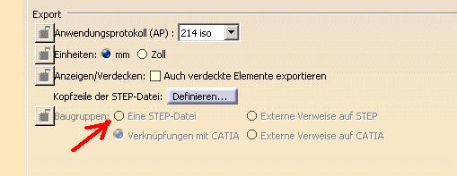

erstellt am: 16. Apr. 2007 12:23    Editieren oder löschen Sie diesen Beitrag!  <-- editieren / zitieren -->   Antwort mit Zitat in Fett Antwort mit kursivem Zitat    Unities abgeben: 1 Unity (wenig hilfreich, aber dennoch)2 Unities3 Unities4 Unities5 Unities6 Unities7 Unities8 Unities9 Unities10 Unities Nur für sanni 10 Unities + Antwort hilfreich
Hallo Sanni,
unter Tools/Optionen muss noch etwas eingestellt werden, bei Kompatibilität/Step/Export (Bild).
Ist bei mir gerade nur grau, weil ich die Step-Lizenz erst holen müsste.
Sonst sind in der Step-Baugruppe nur Catia-Parts drin.
Wenn Du die Baugruppe nochmal öffnest, siehst Du auch, welche Art Teile drin sind.
