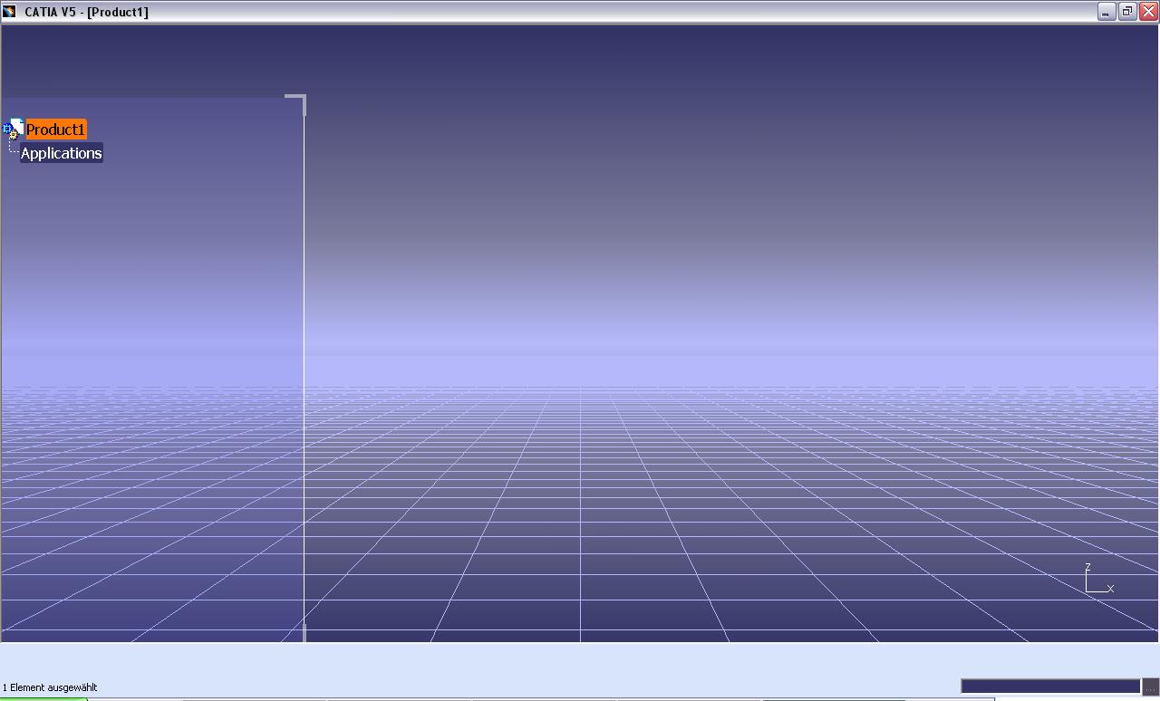

wie komme ich aus dem gezeigten Ansichtsmodus wieder zur normalen Catia-Ansicht mit den Menüleisten etc. zurück?
Ich hoffe ihr könnt mir helfen.

tja du siehst die extreeeeeem teure P3 Ansicht. Nicht jeder hat die ehre, diese Ansicht mal zu geniessen. Es sei denn, es ist nicht eine ganz legale V5 Version
Auf die normale Ansicht kommst du wieder über die Tools/Optionen/General - User Interface Style = P2

Das glkeiche Problem hatte ich neulich auch, konnte es mir auch nicht erklären. Bin aber auch gespannt, welche Infos da kommen. Ich konnte mir da mit einem Neustart weiterhelfen und habs seit dem nicht mehr gesehen.

Niemand stellte aber P3 bewusst ein. Ich denke einer der Rechner wollte mal ausprobieren wies ist
War wohl irgendwo ein Knoten drin...

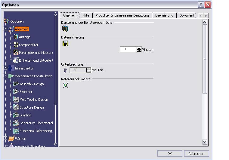

ich hab versucht nach deiner Beschreibung die Einstellungsmöglichkeit zu finden.
Hab sie aber leider nicht gefunden. Unter Optionen\Allgemein kann ich da nichts einstellen (siehe Screenshot).

Okay, der screenshot verwundert mich jetzt auch. Da fehlen tatsächlich die ganzen Schalter.
Schon versucht, die Catsettings zu reseten? Ansonsten müsste jetzt jemand anders weiterhelfen *ratlos*

So, bevor jetzt irgend jemand anfängt neu zu installieren, wie wäre es einfach mal die CATSettings zu löschen?

Danke euch,
jetzt hats endlich geklappt.
CATSettings löschen hat den Erfolg gebracht.
