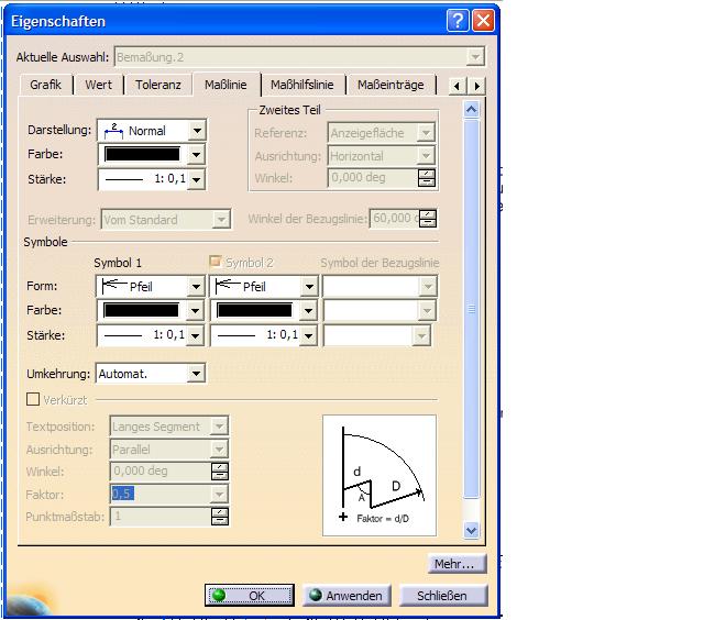

ich habe einen Durchmesser in einer Zeichnung mit Halbbemaßung bemaßt.
Ist es möglich die Bemaßungslinie zu kürzen?

ja ist möglich. Willst du noch wissen wie???
Auf der Masslinie rechtsklick/eigenschaften/masslinie/nichtbis zum mittelpunkt

vielen Dank für die schnelle Antwort.
Leider funktioniert das bei mir aber nicht. Das Feld "Erweiterung" ist grau hinterlegt und es sind keine Änderungen möglich.
Kannst du mir helfen?

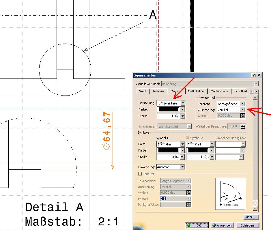

bei Gewindefreistichen, vergrössert als Detail, helfe ich mir so:
Als Durchmesser / Halbbemaßung erstellen.
Maßlinie "2 Teile" und Ausrichtung dann je nach Lage.
Die Linie, wo das Mass drauf sitzt, ist dann beliebig kurz. Auch bei großen Durchmessern.
Wenn Du das meinst.
Angela
