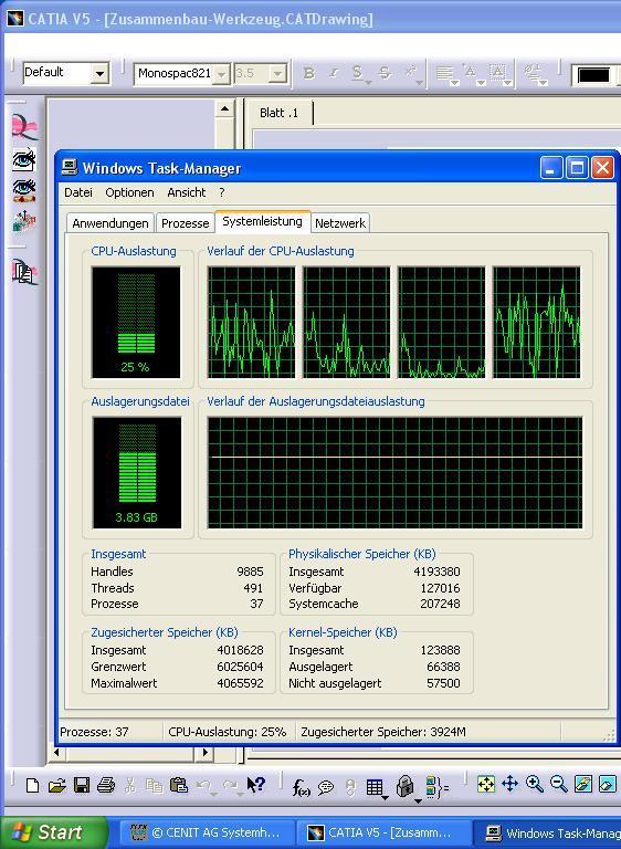

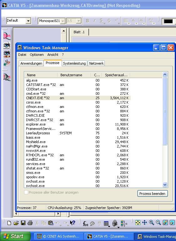

So, ihr Ungläubigen    !
Nun werde bzw. muss ich euch den Beweis erbringen!
Man sehe und staune wenn man meinen Anhang betrachtet  .
Im ersten Bild habe ich die Systemleistung bei welcher alle Prozesse gemeinsam in der Auslagerungsdatei aufgelistet werden (wobei ich nur CatiaV5 offen habe) und im zweiten Bild den Prozess "cnext", welcher natürlich gringer ist. Beide Bilder stellen den Stand nach der vollständigen Aktualisierung von Drawings dar - in der Aktualisierungsfase ist der Wert der Auslagerungsdatei bis auf 4,08GB hochgegangen.
Wir hatten bei den ersten Versuchen auf BS 64-bit XP das Problem, dass nicht die ganzen 4GB-RAM angesprochen wurden, sondern nur 2GB -> Bankbelegung war hier die Lösung.
Auf dieser Workstation sind 2 Dual-Core-Prozessoren enthalten (Sonderfall), wobei CatiaV5 nur einen anspricht. Meine vorangegangen Versuche sind aber mit nur einem Dual-Core-Prozessor ausgeführt worden - diese Workstations werden auch in der Konstruktion verwendet.
Ich hoffe nun alle Zweifel ausgeräumt zu haben    .
Wiederholt kann ich nur sagen -> BS auf XP-64bit und CatiaV5-32bit läuft stabiler und etwas schneller als mit BS XP-32bit (auch durchwegs nur positives Feedback unserer Konstrukteure)!
Ciao, Alexander

erstellt am: 11. Apr. 2007 17:15    Editieren oder löschen Sie diesen Beitrag!  <-- editieren / zitieren -->   Antwort mit Zitat in Fett Antwort mit kursivem Zitat    Unities abgeben: 1 Unity (wenig hilfreich, aber dennoch)2 Unities3 Unities4 Unities5 Unities6 Unities7 Unities8 Unities9 Unities10 Unities
Original erstellt von KlausJ:
Hallo Alexander,
so richtig kann ich es nicht glauben, denn wo bleibt das Betriebssystem ?
... das kann sich doch jenseits der 4GB bedienen.
   Es gibt nichts Gutes, es sei denn, man tut es. MfG Khan

erstellt am: 12. Apr. 2007 08:17    Editieren oder löschen Sie diesen Beitrag!  <-- editieren / zitieren -->   Antwort mit Zitat in Fett Antwort mit kursivem Zitat    Unities abgeben: 1 Unity (wenig hilfreich, aber dennoch)2 Unities3 Unities4 Unities5 Unities6 Unities7 Unities8 Unities9 Unities10 Unities Nur für K_H_A_N 10 Unities + Antwort hilfreich
Richtig, das BS benutzt die Auslagerungsdatei mit. Daran habe ich nicht gedacht.

erstellt am: 13. Apr. 2007 09:54    Editieren oder löschen Sie diesen Beitrag!  <-- editieren / zitieren -->   Antwort mit Zitat in Fett Antwort mit kursivem Zitat    Unities abgeben: 1 Unity (wenig hilfreich, aber dennoch)2 Unities3 Unities4 Unities5 Unities6 Unities7 Unities8 Unities9 Unities10 Unities Nur für K_H_A_N 10 Unities + Antwort hilfreich
Hallo Zusammen!
Freut mich, dass durch meinen Beweis einige jetzt zur Einsicht gekommen sind    .
Das BS bedient sich - wie Klaus geschrieben hat - ebenso der Auslagerungsdatei -> die Test-WS hat "nur" 4GB und hat für Catia den kompletten RAM genutzt. Sollte jedoch mehr wie 4GB-RAM eingebaut sein, so nützt das Catia 32-bit (nur Catia 64-bit verarbeitet mehr als 4GB-RAM) herzlich wenig -> hier greift dann das BS auf den restlichen zu - wie K_H_A_N geschrieben hat.
Ich hoffe, somit einigen geholfen zu haben und freue mich manchen von euch weitere Tests beschert zu haben    .
