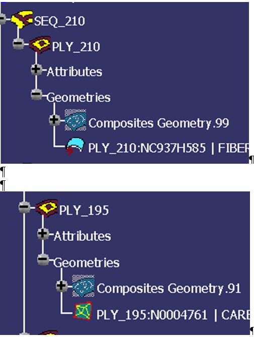

Ein Kollege hat ein Bauteil mit dem Composite Designs Workbench erstellt und hat dabei zwei unterschiedliche Gruppen von Layern erstellt (siehe Anhang).
Nun möchte ich die verschiedenen Layer schneiden, aber leider ist das nur mit den Surfacen notwendig und nicht mit den anderen Layern.
Wie kann ich nun die Layers schneiden bzw. wie kann ich die anderen Flächen schneiden um die Kurve zu erhalten?

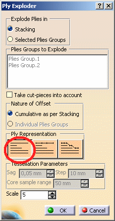

Hallo, die zweite extrapolierte Lage in deinem Bild ist eine tesselierte Fläche. Um diese Fläche zu schneiden muss aus ihr eine Surface gemacht werden z.B. mit der "Workbench Quick Surface Reconstruction".
Geht es um eine Schittdarstellung in einer Zeichung, oder um die Erzeugung von Schnittkurven zur weiteren Bearbeitung?
Weitere Möglichkeiten:
- plies neu exploden als Fläche (s. Bild)
- Offsetfläche im GSD erzeugen.
- Sectioning im DMU verwenden (z.B im Assembly Design)

Hallo Romonline,
ich habe das heute morgen ausprobiert und wunderbar es funktioniert.
