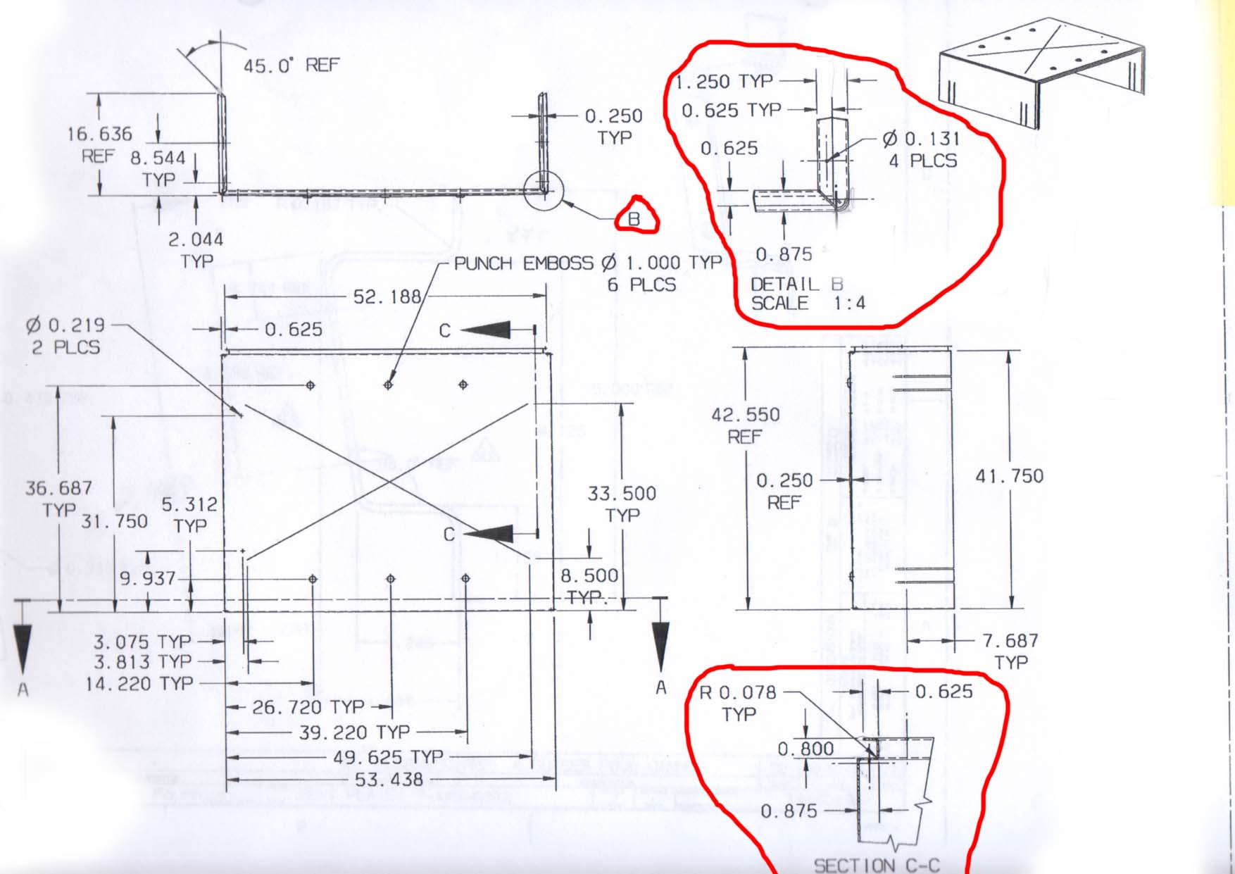

Hallo Forum,
Ich bin seit langem ein stiller Leser dieses Forums. Meistens habe ich die Antworten auf all meine Fragen über die Suchfunktion gefunden. Bis auf heute...
Ich hoffe Ihr könnt mir weiterhelfen!
Ich versuche schon seit 2 Tagen über "Generative Sheetmetal Design" einen 3-fach gebogenen umlaufenden Flansch an einer Kiste zu erzeugen. Mein Problem ist: Wie bekomme ich den Übergang an der Ecke hin. Ich habe hierzu auch eine Zeichnung angehängt, wie es aussehen soll. (Die Maße sind übrigens in "Inch", also nicht wundern.)
Vielen Dank für eure Hilfe.
Tim.

Hallöchen
die Ecke ist doch sicherlich eine Kofferecke oder? Wenn ja, sowas kann man nicht durch abkanten herstellen, sondern nur durch ziehen. Mit GSMD kann man nur Abkantungen erstellen, in der P3 soll es wohl ein Modul geben, was auch Kofferecken "abwickeln" kann.
So weit weis ich das - ich hoffe es hilft dir.

Hallo Tim,
hast du es schon mal versucht, die Freisparung an den Flanschen durch ein CUT-Out in der abgewickelten Darstellung zu erzeugen?

Hallo Leipziger, Hallo Cerog,
vielen dank für eure Antworten.
@Leipziger:
Bei der Zeichnung handelt sich nicht um eine Kofferecke, es sind zwei Seitenflansche, die sich über 45° treffen. Ich hatte auch eine Weile gebraucht, bis ich das Prinzip verstanden hatte, aber ebenso mehr hat es mich schockiert, wo ich es versucht habe in Catia zu realisieren.
@ Cerog:
Es war mir zu schwierig es in Sheetmetal design zu realiseren. Ich habe das Modell in Part-Design realisiert mit den entsprechenden Aussparungen an den Ecken, und dann habe ich es in Sheetmetal Design überführt, damit man auch eine abgewickelte Darstellung bekommt.
