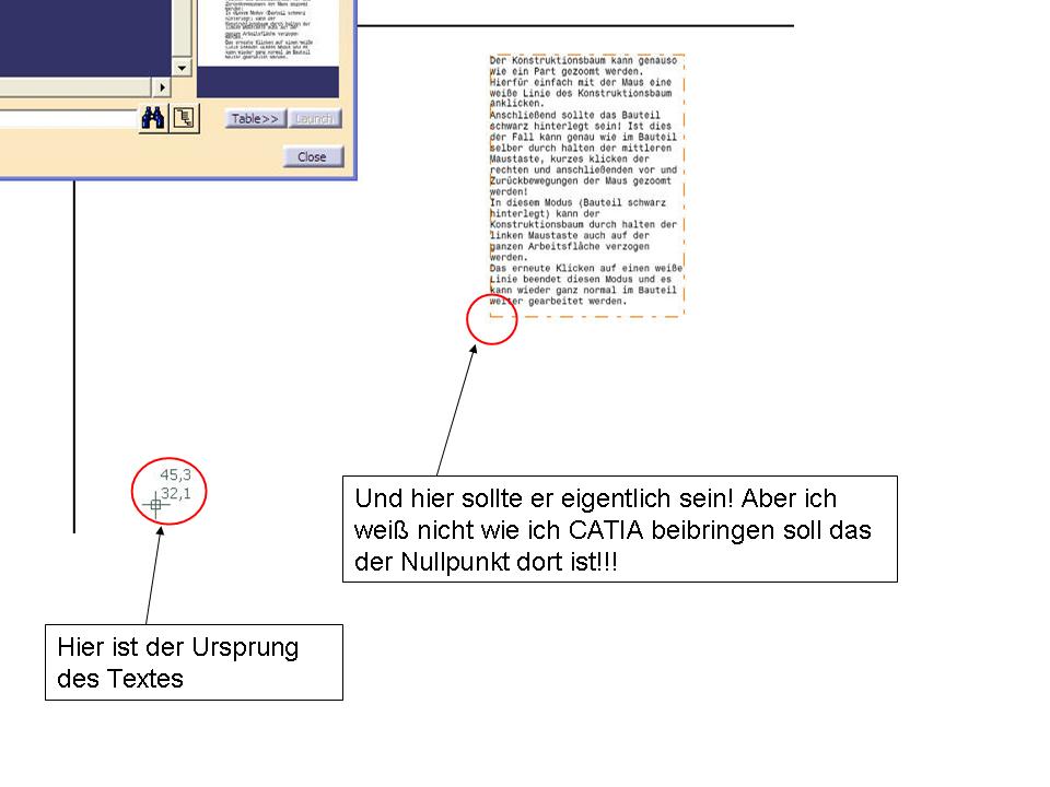

Hallo liebe Catia fans ;-)
ich würde gerne die Texte die wir immer auf unsrere Zeichnungen nutzen in einen Catalog einbauen. Die Texte in den Catalog zu bringen war kein Problem aber der Nullpunkt des Textest ist nicht da wo ich ihn  haben möcht und ich find nicht raus wie ich den nullpunkt dahin verscheiben kann.
schauts euch mal des Bild an dann wirds glaub ich ein bisschen verständlicher :-D

Hallo Denyo,
du musst in die zugehörige CATDrawing.
Dort unter Text - Eigenschaften - Text - Bezugspunkt - x bzw. y ändern.

Hallo denyo.
wenn du von katalog sprichst, gehe ich davon aus, dass du den Text als Detail erstellt hast. Der Punkt, mit dem du den Text einfügst, ist der Ursprungspunkt der Detailview, in der du den Text erstellt hast. Ich denke dein Text liegt genau um den Abstand von diesem Ursprungspunkt(Blaues Achsenkreuz) entfernt.

Mercy euch ich hab mir euren Tipps hinbekommen! Des mit x und y da hät ich auch draufkommen können    naja is ja schnuppi geht ja etza
