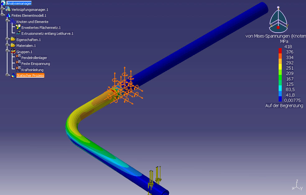

Wie man auf dem Bild erkennen kann versuche ich, eine 90° Biegung eines Rohres möglichst genau in Catia abzubilden.
Dazu brauche ich eine angedeutete Ellipsenform in der Mitte der Biegung. Ich habe also die 2 Skizzen (Rohrkreis u. Rohrellipse) mit Hilfe der Funktion "Fläche mit Mehrfachschnitten" die 2 Mantellinien als Verbindung erzeugt. Nun versuche ich diese zu füllen, dass ich einen vernünftigen Rohrquerschnitt bekomme.
Hat jemand eine Ahnung, wie das funzt ?
Vielen Dank schonmal.
Stefan
