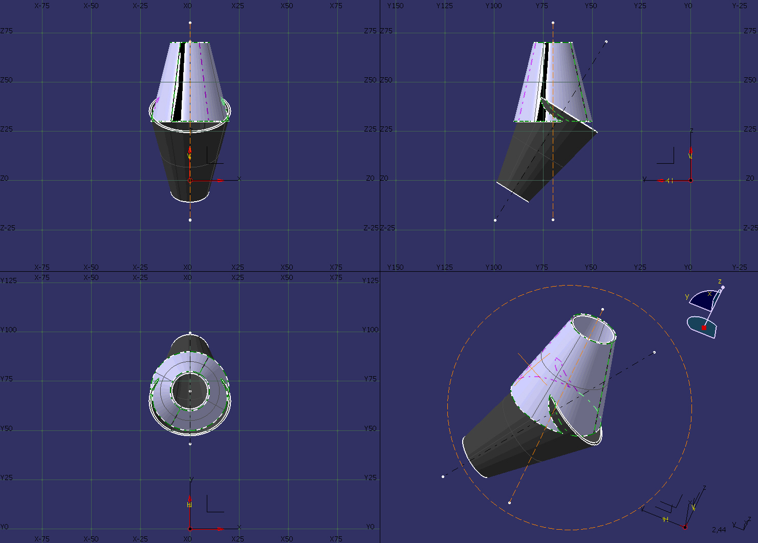

Also Ich will ein auspuff aus 1mm blech fertigen. Für ein 2 Takter.
D.h. Ich zeichne im Prinzip lauter Kegel und setze die in unterschiedlichen Winkeln zusammen. Wie mach ich das?? geht das im part design??
Kann Ich die unterschiedlichen Kegel dan abwickeln?? Zum Übertrag aufs Blech??

Und Zwar Ich hab 2 Kegel und beide haben an einem Ende ein Radius von sagen wir 20mm. Nun will Ich diese beiden enden Verbinden und zwar in einem Winkel von 15Grad. Jetzt muss aber bei einem Kegel was weggenommen werden und beim anderen hinzugefügt werden.
Hoffe ihr wißt was Ich meine
bzw. wie erstelle ich ein Rohr das sich im Durchmesser ändert und das ich langlegen kann wo ich will
du meinst die Kegelgrundfläche?
darf ich mir das so vorstellen?

Im Prinzip will ich ein rohr konstruieren das sich im Verlauf im Durchmesser ändert. Das ich dann noch durch Winkelangaben verbiegen in alle Richtungen kann.
Eigentlich wollt ich das problem lösen indem ich versch. Kegel konstruiere und diese dann miteinander verbinde. Die Lage wollte ich verändern indem ich die Kegel schief aufeinander setze.
Wie ich das schaffe ist mir wurst aber Ich schaff es nichtmal ein Rohr abzubiegen.

deine Leitkurve ist eine mehrfachgewinkelte Raumkurve,
Dann erstellt man am Anfang, Ende und an allen Tangentenübergängen eine Plane im Lot zur Raumkurve - auf diesen Planes eine Skizze und definiert den Radius den das Rohr an dieser Stelle haben soll.
und dann gibt es den Befehl Multiselektionssolid?, wählt alle Kreise aus und die Leitkurve an der sich die Profile ausrichten sollen

Also alles was du an Körpern herstellst, im Partdesign, Rippe, Block, etc.
GSD (Generativ Shape Design) ist das Flächenmodul, wie das jetzt auf Deutsch heisst - keine Ahnung.
Ansonsten, bei Funktionen immer F1 drücken, die Onlinehilfe ist so schlecht nicht -und enthält schon Bsp.parts, sofern installiert.

GSD - Generative Shape Design - Generative Flaechen-Erzeugung : sprich das konstruieren von parametrischen Flaechen.
Dass die CAD-Ausbildung an den Uni's so schlecht ist, liegt meistens daran, dass die Profs die Schwerpunkte an voellig anderen Stellen setzen (muessen). Sie beherrschen die Systeme selten wirklich gut. Ausnahmen bestaetigen die Regel - eine Ruehmliche gibt es sogar hier im Forum (kle !). Abhilfe koennen Gastdozenten aus der Wirtschaft schaffen, die sich in den Systemen wirklich gut auskennen und auch das paedagogische Geschick haben, den Studenten in der kurzen zur Verfuegung stehenden Zeit genuegend beizubringen.
Gut finde ich, dass die Studenten trotzdem versuchen, etwas zu lernen, schlecht find eich, dass man immer erst das Forum in Anspruch nimmt und dann erst auf die Online-Hilfen und schriftlichen Quellen dieser Welt zugreift.
