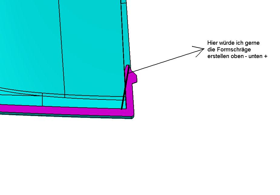

Hallo Zusammen
Ich hätte eine dringende Frage. Ich würde gerne eine Formschräge auf der blauen Fläche erstellen. Diese sollte verlaufend sein. Am besten wäre es wenn auf der Oberkante Material entfernt wird und auf der Unterkante hinzu kommt. Die Trennung der Formschräge sollte mittig verlaufen!
Kann mir vielleicht jemand einen Tipp geben!

hallo
nochmals das Foto

Im Partdesign gibt es dazu die Funktion Auszugsschräge (Einfügen -> Aufbereitungskomponente - > Auszugsschräge). Da ist es auchmöglich eine neutrale Ebene anzugeben.
PS: Dein Bild fehlt immer noch ;-)

Hallo Bernd
Das weiß ich schon aber es funkt nicht! Ich versuch es nochmal mit dem Bild vielleicht weißt genau was ich meine
Florian

erstellt am: 15. Mrz. 2007 16:01    Editieren oder löschen Sie diesen Beitrag!  <-- editieren / zitieren -->   Antwort mit Zitat in Fett Antwort mit kursivem Zitat    Unities abgeben: 1 Unity (wenig hilfreich, aber dennoch)2 Unities3 Unities4 Unities5 Unities6 Unities7 Unities8 Unities9 Unities10 Unities
Heute funkt nix glaub ich das Bild ist einfach nicht ersichtlich!!!
Florian

So, vielleicht klappt's bei mir. Das ist doch das Bild - oder?

Hallo Florian,
klappt es denn nicht mit der "DRAFT"-Funktion? Ein mögliches Problem wird sicherlich auch der schon sehr weit fortgeschrittene Konstruktionsprozess sein. Meist hilft es schon, wenn du diese Dressup-Features (Aufbereitungskomponenten) viel früher (im Baum) nutzt. Zum Beispiel bevor du die "Klipps" im unteren Bereich einfügst. Und auch vor eventuellen Verrundungen, die auf dieser Wand liegen.

Danke für den Tipp mit den Umlauten.
Ich habe leider das Teil nicht konstuiert!
Ich konstuiere nur das Werkzeug zu diesem Teil um muss hier die Formschräge umdrehen!

weiß nicht, ob ich es richtig verstanden habe, sorry, trotzdem ein Versuch: wie wäre es, wenn Du eine Fläche durch Projektion oder so etwas erstellst, die Deine "Wunschfläche" darstellt, und dann gehst Du mit "Fläche ersetzen" oder wie das halt heißen mag ran und tauschst so die Flächen.... Käme das hin???

Hallo Florian,
handelt es sich bei deinem Teil um einen Flächenverbund oder ein Solid?

Hallo CEROG
Es handelt sich um einen Solid. Ich habe es jetzt einmal mit Flächen probiert sieht aber nicht so top aus wie ich mir das vorstelle!!

Hallo Florian
aha!? WIE sieht es denn aus? und WIE möchtest du dass es aussieht??

Hallo florian,
das Arbeiten mit Flächen erfordert vor allem eines: Erfahrung.
Damit du zu einer besseren Lösung kommst, müßten wir jetzt wissen, wie der Solid aufgebaut ist. Und an welcher Stelle im Baum du die Schräge einbauen wolltest.

Ich arbeite schon sehr lange mit Flächen im Catia V5. Ich wollte es vermeiden dies mit Flächen zu konstuieren. Weiters habe ich nur ein dummes Volumen! Ich wollte eine Formschräge entlang einer Trennlinie erstellen. So das immer die gleiche Formschräge an der ganzen Wand ist.

Hallo Florian.
Mit so wenig Informationen kann dir leider keiner weiterhelfen! Du musst mehr erzählen! Ein einfaches "Meine Schräge geht nicht" reicht da nicht, da wir nicht auf dein Modell schauen können!! Beschreibe Dein Problem so genau wie möglich! WAS geht nicht? WELCHE Fehlermeldung kommt? WIE hast du Trennlinie entwickelt? Mehr Bilder!

wir brauchen noch weitere Informationen:
- Release
- Lizenzkonfiguration.
Sowohl von Release als auch von der Lizenzkonfiguration hängt auch noch ab, wie du am besten vorgehst.
Aufgrund der größeren Gestaltungsmöglichkeiten mit Flächen würde ich das Problem mit ihnen erledigen. Sollte dort kein Problem sein.

Anbei noch ein Bild von der betreffenden Stelle zum besseren Verständnis.
V5vr16

Hi Florian
Warum kein Draft im Partdesign?
Ansonsten Fläche erstellen und "sewing"
