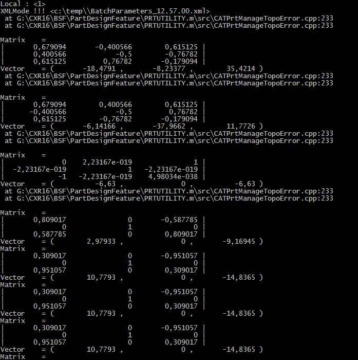

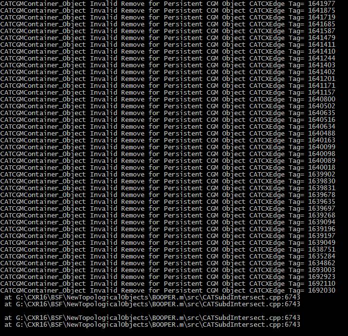

Bei einem weiteren Import aus der V5 aus einem .model habe ich im Batch MigrateV4ToV5 die Fehlermeldungen im Anhang bekommen.
Meine Fragen dazu:
1. Wie kann ich das DOS-Fenster festhalten, bis ich die Fehlermeldungen gelesen habe? - Nach dem Ende des Batch springt meine V5 einfach zurück.
2. Wer oder was ist G:\CXR16\... , bei mir gibt es so ein Laufwerk oder Verzeichnis nicht, trotzdem beziehen sich viele Zeilen auf diese Struktur.
3. Ein Kommentar zu den Fehlern wäre ganz nett.
