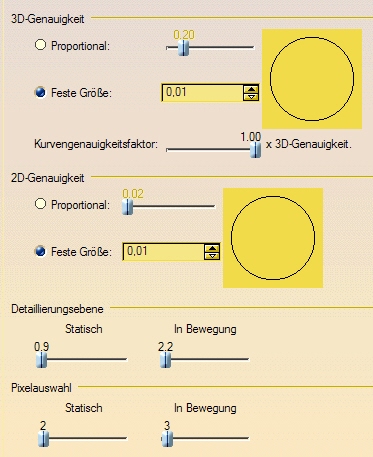

wenn ich alle Körper ausgeblendet habe und in den GeomSets nur Skizzen und Ebenen sind, habe ich keine Darstellung der Geometrie auf dem Schirm, solange ich dynamisch zoome, verschiebe oder drehe. Um eine Skizze im Raum zu erkennen (Skelett mit vielen Skizzen) wäre das aber sehr vorteilhaft.
Wo kann ich das aktivieren? Oder kann die V5 das überhaupt nicht?

Dann musst Du in den Tools - Options unter General- Display - Performance ein wenig an den Schaltern drehen. Bzw. den level of detail runtersetzen (while moving).

Hallo Catrin,
entweder ich bin dazu zu blöd, die V5 braucht einen Neustart oder irgendwas verhindert den Erfolg ???
Habe einen Screenshot von der Leistungskarte angehängt.
Die Detaillierungsebene habe ich von 0 bis 40, statisch und in Bewegung getestet, ich spüre keine Änderung.
Wenn man mal davon absieht, dass ein komplettes Kurbelgehäuse von der Grafik mehr abverlangt, als der Pro/E, dürfte das, was ich im Moment habe, nur langweilen. Trotzdem werden alle Skizzen dynamisch ausgeblendet.

Dann mach mal in dem Reiter visualization den Schalter Display all elements using Z-buffer depth aus. Daran koennte es auch noch liegen.
Ansonsten ...    weiss ich leider auch nicht weiter ...

Danke,
der Z-Buffer war schuld.
