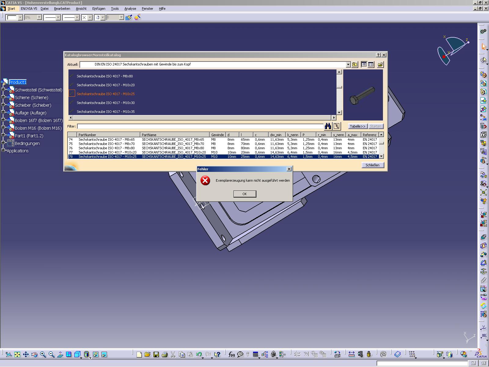

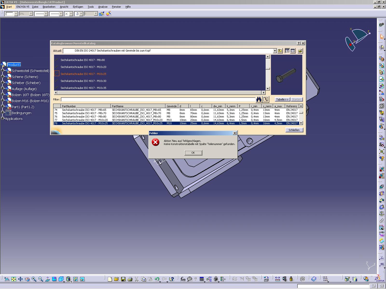

hallo Leute,
ich kriege immer fehlermeldung wenn ich von einem Teilekatolog was hinfugen will. ich fuge die schreenshoots von der fehlermeldungen.. ein kollege von mir der neben mir sitzt nutzt auch das geliche katalog, und funktionert wunderbar.. wieso nicht bei mir? ich hab es lange gesucht aber habe nichts gefunden...
bitte hilfe!!!!

Kann es sein, dass die Konstruktionstabelle nicht im gleichen Verzeichnis wie der Katalog liegt und Du keinen Zugriff auf die tabelle hast ?
(nur so ne Vermutung)

normalerweise funktionert ja uberall bei meinem kollege ob er das katalog von server nimmt oder direkt von seinem rechner.. haben wir es probiert..

ich hab das problem gelöst.. ich hab keine office auf rechner.. ich hab sie installieren lassen, funktionert es wieder.....

:-)  deshalb wird auch empfohlen, Konstruktionstabellen generell als txt zu sepichern , dann ist man auch unabhaengig von der Plattform (UNIX oder Windows).
