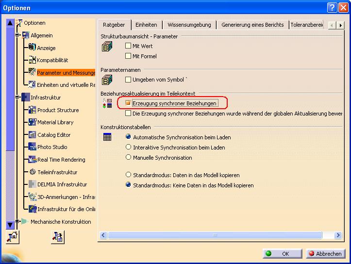

Seit der Version V5/16 habe ich mit den Skizziere ein Problem.
wenn ich in einer Skizze die Bedienungen zur einender in Abhängigkeit setzen möchte, werden die nicht sofort aktualisiert, sonder erst beim verlassen der Skizze.
Ist das eine Einstellungssache? Wenn JA wo?

du findest diese Einstellung unter Tools / Optionen / Allgemein / Parameter und Messungen > Beziehungsaktualisierung im Teilekontext > Erzeugung synchroner Beziehungen.
Diese Eigenschaft kann allerdings einzelnen Formeln zugeordnet werden, d.h. existierende Formeln werden durch die Änderungen in den Tools / Optionen nicht beeinflusst und müssen manuell umgesetzt werden. Formel im Objektbaum auswählen, rechte Maustaste > Eigenschaften > Synchron.
