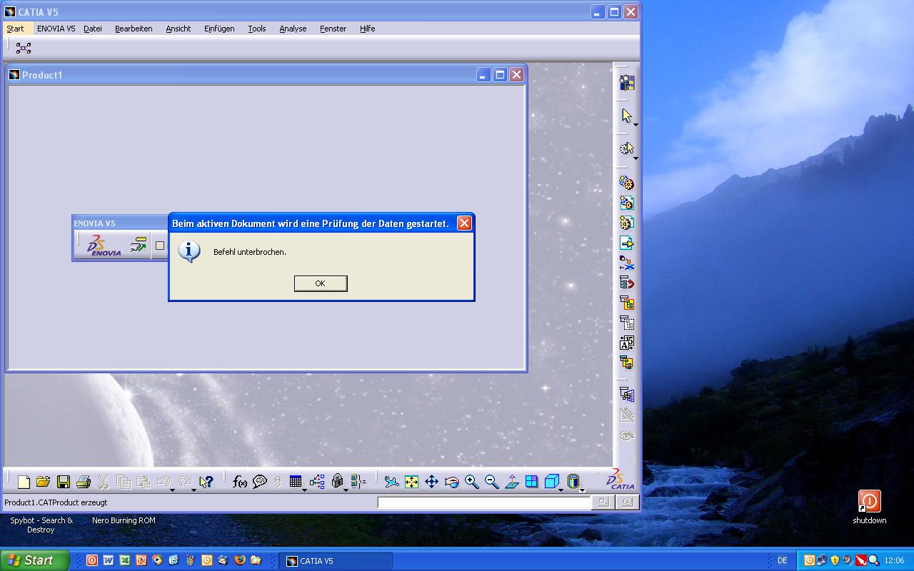

Beim Starten vom Programm erscheint die Box: "Warmstart nicht möglich"
Diese Meldung kann ich nur mit OK bestätigen.
Darauf folgt eine Box mit Überschrift:
"Beim aktiven Dokument wird eine Pruefung der Daten gestartet"
in der Box steht:
"Befehl unterbrochen"
Diese Box kann ich auch nur mit OK bestätigen. Darauf schließt sich dann CATIA wieder.
Habe bereits im Forum gestöbert und habe bereits probiert die CATSettings zu löschen, jedoch erfolglos.
Ich hoffe ihr helft mir weiter.
Vielen vielen Dank im Voraus.
mfg Martin

Hallo lantae,
klingt etwas verzwickt! Da fallen mir so spontan nur 2 Vorschläge ein:
- löschen des "Rollfile", im Windows standardmäßig das Verzeichnis (samt Inhalt): C:\Dokumente und Einstellungen\USER\Lokale Einstellungen\Anwendungsdaten\DassaultSystemes\CATTemp\CNext01.roll
- folgender Eintrag in der Environment-Datei: "CATNoStartDocument=1", damit startet ein leeres CATIA, es wird kein CATProduct erstellt

Vielen Dank.
Jetzt kann ich zwar catia starten,aber bei z.b. neu/part kommt wieder die zweite Fehlerbox.

Habe jetzt CATIA komplett neu installiert, aber es kommt immer dieselbe Fehlermeldung:
in der Box steht:
Ich vermute CATIA verträgt sich nicht mit anderer Software.
Vielleicht ist es die Kerio Firewall?

Das gleiche Problme plagt mich bis zur Weißglut...
HAbe jetzt eine Screenshot geschossen und mittlerweile firewall und antivirus deinstalliert, erfolglos.
Werde wahrscheinlich meine Platte formatieren, wenn ich nich rasch  das Problem lösen kann....

Diesen obigen Screenshot erhalte ich sofort beim Starten von Catia.
Komme nicht in die Tools etc.

such im Forum mal nach "a check on data". Solche Probleme wurden schon ein paar Mal behandelt. Eine Sache, an die ich mich erinnere ist der Grafik-Treiber nach der Installation von SP2 für XP. Dieser (Grafiktreiber) musste nochmals installiert werden, weil SP2 den irgendwie vermurkst hat.

Hallöchen,
folgende vorgehensweise
1. Catia kplt. deinstallieren
2. alle Settings löschen wichtig
3. Grafiktreiber löschen
4. Maschine neu starten
5. den zertifizierten (das ist sehr wichtig) Grafiktreiber installieren
6. Catia neu aufsetzen
7. SP installieren
8. und schon gehts
Gruß Walter

Toll!
Es hat wirklich was mit der Grafikkarte zu tun.
Habe einfach anstatt des mitgelieferten Treibers auf CD, einen Treiber unter Windows passend für meine Grafikkarte zu tun.
