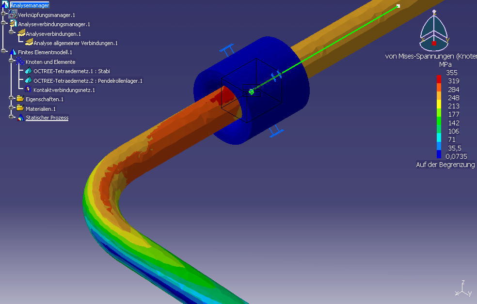

Hallo zusammen !
Folgendes Problem (Siehe Foto):
Ich habe ein Rohrprofil und möchte das gern mit der Endenausführungen(plattgedrücktes Profil) verbinden. Gibt es da in Catia eine vernünftige Funktion für? "Verrundung zwischen 2 Teilflächen" scheint im Part Design nicht zu funktionieren. In der Praxis wird das Rohrende einfach erwärmt und plattgedrückt. Kann man solche Umformprozesse in Catia V5 irgendwie simulieren?
Über eine Antwort würde ich mich sehr freuen.
stefan

Die Funktion zur Erstellung des Übergangs heisst "" und ist im Part Design zu finden.
Den Umformprozess kann man damit aber nicht exakt nachbilden. Wie auch? denn dies ist ja vom Material und vielen anderen faktoren abhängig und nur durch rechnerische Lösungen (FEM) ermittelbar!
Zwar gibt es meines Wissens solche Tools auch für Catia aber diese sind dann nicht mehr für den normalen Konstrukteur handhabbar sondern eher was für Vollzeitberechner.
Hoffe geholfen zu haben

...ich Pfeife
Die Funktion heisst Multi-Section Solid

super.
dankeschön
kannst du mir auch zufällig noch die Symbolleiste sagen, worunter ist das finde bzw. die Abbildung von dem button???
dankööö

muss man da jeweils eine Leitkurver erstellen oder wie ist das gemeint ???
