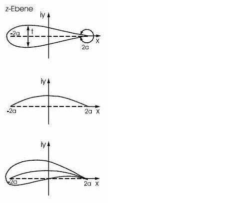

mich interessiert, ob es in CATIA möglich ist, aus zwei Linien mittels Superposition eine neue Linie zu "erschaffen"? Gibts dafür vielleicht ein einfaches Tool?
Hintergrund ist die Überlagerung von Wölbungsverteilung und  Dickenverteilung am Tragflügel.
Gruß vega

Danke für die schnellen Antworten.
Zur Erklärung habe ich eine Datei angehängt. Auf dem oberen Bild ist die Dickenverteilung zu sehen - darunter die Skelettlinie = Wölbungsverteilung. Im untern Bild dann die Superposition beider.
Ich möchte den Querschnitt eines NACA Profils erstellen. Dafür gibts für die Dickenverteilung und Skelettlienie (relativ) komplexe Formeln.
Ideal wäre ein Tool, bei dem man im Bezug auf eine "Grundlinie" eine Überlagerung der beiden Kurven erstellen könnte...

Moin Vega,
da kommen wir der Sache doch schon näher...
Da du die Profilkoordinaten vermutlich in Excel vorliegen hast, diese aber zumindest auch in Excel übertragbar sind, bietet sich auch die Weiterverarbeitung in Excel an. (Koordinaten sollte man sowiso fürs Archiv und weitergehenden Berechnungen haben. Hatte ich zumindest mal so gemacht. Ist aber schon lange her...)
Sonst gibt es natürlich entsprechende Profilprogramme mit denen so etwas und noch viel mehr (angeblich) machbar ist. (Sielemann, X-Foil usw.) X-Foil bietet dir dabei auch noch eine recht brauchbare Abschätzung der Profileigenschaften an und ist im Netz kostenfrei verfügbar.
Wenn es unbedingt in Catia sein sollte kann ich aber nichts wirklich reproduzierbar brauchbares empfehlen.
Ein Strecken und verzerren über das Skalieren verschiedener Achsen geht zweifellos, ist aber eher semiprofessionell.
Wenn jemand ne gute Idee hat, immer her damit.
