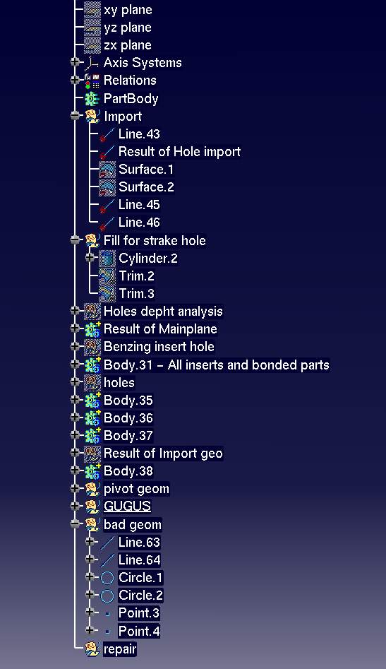

nach langer Zeit melde ich mich zurück, und gleich mal mit einer Frage.
Kann mir Jemand sagen, warum beim öffnen eines Parts, manche geometrical Sets expandiert werden, und andere nicht? Auch die Bodies werden nicht expandiert, wie man im angehängten Bild sehen kann.
Die option Display -> Tree Manipulation -> Automatic expand
kenne ich, daran liegts nicht.
Es ist auch kein Release, bzw. SP-Bug, dass hab ich getestet.
Ich glaube zu wissen, dass es nicht möglich ist den expansion Level in einem bestimmten Zustand abzuspeichern, fällt also auch weg!
Habt ihr vielleicht Vorschläge woran es liegen könnte?

Nachdem ich ein wenig experimentiert habe, bin ich selbst auf eine "Lösung" gekommen.
Ein ganz simples reorder hilft...! Ist das zu fassen?

Ich weiss nicht was du unter "eliminieren" verstehst, aber keine Angst, Daten gehen nicht verloren oder ähnliches!
Hier nochmal eine genauere Erklärung:
Grundsätzlich gibt es ja 2 Tree-Zustände beim öffnen eines CATParts;
1. Nichts ist expandiert (plus Zeichen)
2. Alles ist expandiert (minus Zeichen)
Ich hatte an einem CATPart einen "Mischzustand", was eigentlich nicht möglich sein sollte. Nach dem Reorder im Tree, habe ich nun wieder einen "Normalzustand", d.h. bei mir ist nichts expandiert.
Ich hoffe das war jetzt verständlich...!? Ist eben noch früh.
