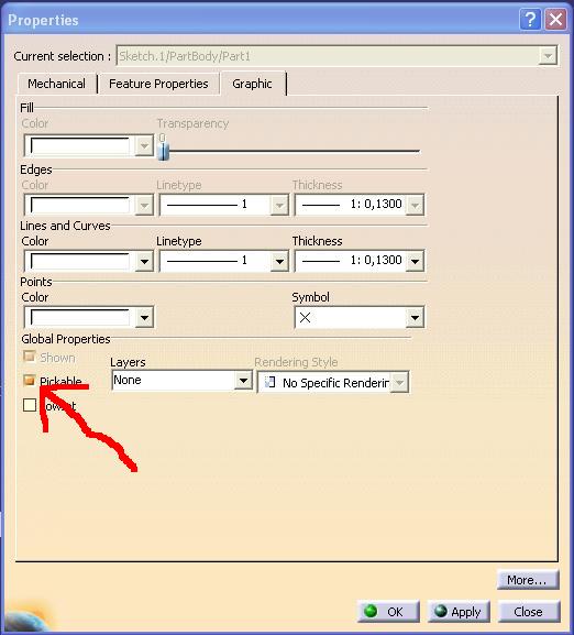

ich hoffe mir kann jemand helfen ^^.
Im Zuge meiner Diplomarbeit muss ich einen Rumpf entwerfen. Dieser wird derzeit in einzelne Schnitte aufgeteilt.
Sprich ich habe mehrere Ebenen (x-Achse) und auf diesen erstelle ich mittels Skizze das Profil. Durch die einzelnen Profile ziehe ich dann einen "Volumenkörper mit Mehrfachschnitten".
Grund für diese Vorgehensweise ist zum einen, dass der Rumpf variabler und einfach zum ändern wird (Ebene verschieben oder betreffende Skizze abändern).
Vorherige Rümpfe (von anderen Diplomanten) wurden gänzlich via Generative Shape Design gemacht, sprich einzelne Punkte im Raum gesetzt und entsprechende Linien und Kurven hindurch gezogen, was ich jedoch für etwas umständlich halte ^^.
Aber um zu meinem Problem zu kommen.
Bei der Erstellung eines Volumenkörpers können Führungselemente angegeben werden; nur ist es mir nicht möglich die Punkte der einzelnen Skizzen von außen zu verwenden.
Ich habe beispielsweise 5 Skizzen, aus denen später ein Volumenkörper entsteht. Nun ist es mir leider nicht möglich außerhalb der Skizzenansicht die einzelnen Punkte der Skizze anzuwählen bzw. zu verwenden.
Gedacht hatte ich mir einen Spline durch die Scheitelpunkte der 5 Skizzen zu ziehen, damit ich im nächsten Schritt diesen Spline als Führungselement für meinen "Volumenkörper aus Mehrfachschnitten" verwenden kann. Jedoch verwehrt mir CATIA die Auswahl der Punkte.
Gibt es eine Einstellung oder einen Trick, wie man diese Punkte verwenden kann?
Oder muss ich alles ohne Skizzen mit einzelnen Punkten (mit Koordinaten) machen? (hoffentlich nicht ^^)

erstellt am: 24. Feb. 2007 13:49    Editieren oder löschen Sie diesen Beitrag!  <-- editieren / zitieren -->   Antwort mit Zitat in Fett Antwort mit kursivem Zitat    Unities abgeben: 1 Unity (wenig hilfreich, aber dennoch)2 Unities3 Unities4 Unities5 Unities6 Unities7 Unities8 Unities9 Unities10 Unities
hier wie versprochen die nachgereichten Bilder. Ich habe sie extra erstell um darzustellen was ich meinte, sofern habe ich es eher simpler gehalten.
Erstes Bild ist die Konstruktion via Skizzen.
Zweites Bild ist die Konstruktion wild in den Raum hinein, ungefähr wie es die Kollegen betrieben haben.
Drittes Bild ist ein Rumpf von den Kollegen, wobei ich die Konstruktionselemente eingeblendet und die Symmetrien ausgeblendet habe.
Es ging mir darum in Bild 1 die Scheitelpunkte der Skizzen oder andere Punkte in dieser, außerhalb der Skizze für einen Spline anzugeben (neben eventuellen extra Punkten um diesen zu verfeinern). Jedoch konnte ich diese Punkte nicht außerhalb der Skizze für den Spline anwählen.
Jedoch kann ich dies nun scheinbar  , wie durch ein wunder konnte ich heute die Punkte anwählen und einen Spline hindurchziehen. Wobei ich es am Vortag an die 3h probiert habe ohne erfolg.
Bild 4:
Somit wäre dieses Problem behoben, doch kann ich scheinbar nicht einzelne Elemente aus der Skizze außerhalb der Skizzenansicht verwenden. Wie gesagt habe ich für Bild 4 die Scheitelpunkte verwendet, was nicht die Punkte des Splines in der Skizze selbst sind (zumindest nicht direkt). So kann ich die einzelnen Splines nicht von außen verwenden um z.B. nur eine Fläche zu ziehen, er nimmt mir immer die gesamte Skizze.
Ganz so als hätte ich die Kurven im freien Raum gezeichnet und via Verbinden zusammengefügt. Dies erscheint mir auch durchaus logisch, doch muss es doch eine Möglichkeit geben die Elemente in einer Skizze von äußeren Ebene zu verwenden (außer ich benutze Trennen).
Weiter merkwürdig ist, das das kleinste Segment von Bild 1 (das ganz kleine vorne an der Spitze) nicht zusammengefügt wurde, wie alle anderen Skizzen (Vermutlich da es so klein war) und daher konnte ich hier die Splines frei anwählen, jedoch gab es keine Scheitelpunkte (logischer Weise) und ich habe dieses Element via Verbinden zusammengefügt.
Interessant ist ebenfalls, dass wenn ich in der Skizze einen Punkt zeichne, dieser Teils außerhalb dieser Ansicht verfügbar ist und teils nicht, sprich ich zeichne z. B. 3 Punkte in der Skizze, verlasse die Ansicht kann jedoch lediglich einen dieser auswählen von außen.
Des war es erstmal von meiner Seite, ich hoffe ich habe nichts vergessen. Es fällt mir auch schwer es richtig zu erklären was ich meine, doch hoffe ich, dass in dem Roman  hier rüber genügend Informationen stehen.
Ich bin immernoch verwirrt    warum ich die Scheitelpunkte plötzlich von außen anwählen konnte, auch wenn mir das Anwählen der Splinepunkte selbst wesentlich lieber wäre. Eventuell kann ich ja am Montag plötzlich die einzelnen Splines anwählen aber die Scheitelpunkte nicht mehr  .
Vielen Dank nochmal

Du könntest versuchen mit "Extract" (im GSD) die Punkte aus der Skizze "heraus zu holen".
Dann sollte es gehen.
Warum Du die nicht auswählen konntest ist mir auch rätzelhaft  !
Gruß Daniel

erstellt am: 24. Feb. 2007 16:32    Editieren oder löschen Sie diesen Beitrag!  <-- editieren / zitieren -->   Antwort mit Zitat in Fett Antwort mit kursivem Zitat    Unities abgeben: 1 Unity (wenig hilfreich, aber dennoch)2 Unities3 Unities4 Unities5 Unities6 Unities7 Unities8 Unities9 Unities10 Unities Nur für Cybernetix 10 Unities + Antwort hilfreich
Splinepunkte.pdf
Hallo Cybernetix,
die Splinepunkte in der Skizze dürfen keine Konstruktionselemente/-hilfen sein. Wenn sie in Standardelemente gewandelt werden (Attachment, Bild oben 2 Splinepunkte), sind sie  selektierbare Punkte im 3D-Bereich (Bild unten).
kle

Das Extrahieren der Elemente funktioniert einwandfrei und ich kann Sie dann verwenden  , danke für den Tipp. Habe inzwischen auch den Hauptfehler gefunden, den ich Dank den Tipps von "thomasacro" und "kle "entdeckt habe. Wie beide schreiben ich habe meine Elemente innerhalb der Skizze nicht als Ausgabeelemente deklariert.
Ein einfacher Button bzw. Rechtsklick Objekteigenschaften und ich sehe sie und kann mit ihnen nach blieben interagieren.

erstellt am: 25. Feb. 2007 14:19    Editieren oder löschen Sie diesen Beitrag!  <-- editieren / zitieren -->   Antwort mit Zitat in Fett Antwort mit kursivem Zitat    Unities abgeben: 1 Unity (wenig hilfreich, aber dennoch)2 Unities3 Unities4 Unities5 Unities6 Unities7 Unities8 Unities9 Unities10 Unities Nur für Cybernetix 10 Unities + Antwort hilfreich
hallo leute,
um noch einmal das grundproblem mit den nicht anwählbaren Skizzen zu klären. In den Sketch Properties muss in dem reiter graphic der schalter
"pickable" aktiviert sein, um die Skizzen im 3D anwählen zu können.Siehe attachment.
gruss
flo
Cybernetix
Sehen Sie sich das Profil von Cybernetix an!   Senden Sie eine Private Message an Cybernetix  Schreiben Sie einen Gästebucheintrag für Cybernetix
Beiträge: 8
Registriert: 23.02.2007
erstellt am: 26. Feb. 2007 09:01    Editieren oder löschen Sie diesen Beitrag!  <-- editieren / zitieren -->   Antwort mit Zitat in Fett Antwort mit kursivem Zitat    Unities abgeben: 1 Unity (wenig hilfreich, aber dennoch)2 Unities3 Unities4 Unities5 Unities6 Unities7 Unities8 Unities9 Unities10 Unities
Hallo flohsse,
ich glaube du hast etwas missverstanden, die Skizzen selbst waren schon immer anwählbar, es ging um das Selektieren der einzelnen Elemente der Skizze von der 3-D Oberfläche aus, wofür ich Dank der herausragenden Hilfe hier bereits eine Lösung gefunden habe  .
Dennoch danke für deinen Tipp, ich werde daran denken wenn ich meine Skizzen plötzlich nicht mehr verwenden kann, was bei meiner Zerstreutheit durchaus mal passieren könnte  .
Cyber
