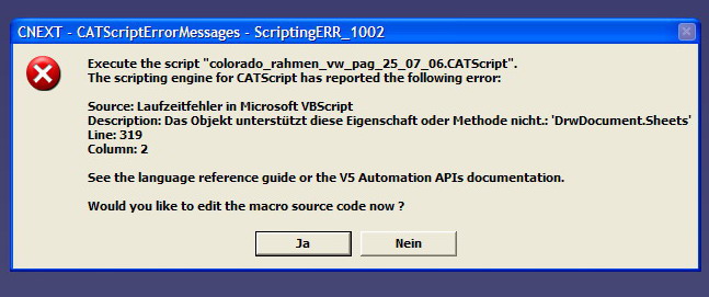

ja na die library ist eingetragen und ich hab auch nochmal eine neue angelegt. wenn ich von dort aus dann das macro starten will bekomme ich eine fehlermeldung, siehe anhang. kann damit einer was anfangen?

Nun ja - gelesen wird das Script ja    . Also hhier ist mal alles in Ordnung.
Die Fehlermeldung deutet auf einen Eintragsfehler hin - Zeile und Zeichen - kontrolliere dies mal. Oft sind hier Kleinigkeiten - Umlaute, Komma, Punkt, Leerzeichen, Slash, Backslash, ... - an welchen sich das Script aufhängt.

Die Fehlermeldung deutet eindeutig auf einen Fehler im Script hin Zeile 319.

hm aber die scripte sind direkt vom oem, die sollten eigentlich laufen.

Steht in der Zeile 319 ein Pfad welcher angepasst werden muss?
