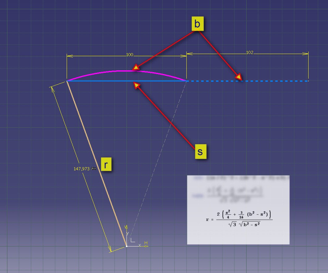

Hy
die Überschrift sagt eigentlich schon alles. Kann im im Sketcher oder im GSD ein Kreissegment konstruieren mit denn Bedingungen:
- 2 Punkte
- Bogenlänge
Mathematisch bestimmt ist es ja oder? Dann sollte es doch auch irgendwie zu konstruieren sein.
Ich habe auch schon über eine Formel nachgedacht aber das wird ganz schön komplex!
Hier mal ein paar Formeln jedoch wie gesagt einfach Umgestellt ist da nix!
Bogenlänge = (Pi * r * Winkel) / 180°
Punktabstand = 2 * r * sin ( Winkel /2 )
Vielleicht haben wir ja hier ein paar VollblutMathematiker die mir da mal helfen können
Danke schonmal
Gruß busdi

Bogenlänge ist gegeben und die Sehne (Abstand der beiden Punkte)
das Problem wurde hier schonmal behandelt
und wenn du dir diese Seite hier ansiehst, dann wirst du festellen das du wohl oder übel approximieren musst.

jedoch habe ich das kleine Problem das ich das ganze Parametrisch aufbauen muß. Bedeutet ich kann nich ein Ergebnis für Radius un co. einsetzten sondern ich habe nur diese 3 Gegebenen und kann nicht über ein Externes Berechnungsprogramm gehen!
Aber die Seiten sind wirklich sehr interessant!
Vielen dank! und ein paar Units für dich
Eine konstruktionsmethode würde mir ebenfalls genügen, es muß keine Rechnung sein. Jedoch müssen alle "Funktionen" in Catia V5 Parametrisch erstellbar sein!
und vielen Dank

mein problem ist das wenn du die 2 formeln entsprechend umstellst:
bekommste denn winkel nicht wech:
Bgl. * 180° / Pi * Winkel = PuAbst. / 2 * Sin (Winkel / 2)
und nen Bogen beschreibt das ganze schon mal garnich, und das bräuchte ich ja für ne fog. Aber denn Radius brauch ich auch für ne fog. Also irgendwie hängts vorn und hinten

Ich denke, sein problem ist die Aufloesung der Formel mit dem SINUS nach dem Winkel oder dem Radius (je nachdem, welche Variable man mit welcher ersetzen will).

Well, to return to the point... (Wie der Engländer sagt)
Hast Du eine Lizenz  für den Knowledgeware Product Engineering Optimizer?
Dann geht's nämlich ganz einfach:
1. im Part-Design Messung der Bogenlänge erzeugen
2. in den PEO wechseln
3. Optimization starten
4. Optimization Type auf Target Value
5. Die Messung als Optimized Parameter wählen
6. Den Targe Value einstellen
7. Den Radius des Bogens als Free Parameter wählen (Range und Step braucht man nicht)
8. Den Algorythmus so lassen
9. Save Optimization kann man auch abschalten
10. Run Optimization
Hört sich jetzt doch kompliziert an, ist aber in einer Minute geklickt und in einer Sekunde gerechnet.
Viel Spass!

Das mit dem PEO ist ja kein schlechter ansatz muß ich sagen
Der Wert nähert sich halt pro "Durchlauf" immer weiter an.
Danke fürn Tip JohnDifool
aber Carin hats auf denn Punkt gebracht
Dies ist mein eigentliches Problem
Original erstellt von Catrin:
Beantwortet aber seine Frage nicht.
Kannst Du dabei helfen Herbet ?
Catrin
Und nachdem es da ein Script gibt, muß es ja zu rechnen sein!

In dem Script ist die Sache auch nicht wirklich gelöst:
Man kann Bogenlänge und Radius eingeben. Daraus berechnet das Script den Öffnungswinkel.
Gefragt war aber die Berechnung von Radius und Öffnungswinkel aus der Bogenlänge und der Sehnen-Länge (d.h. Abstand der Punkte zueinander).
An dieser Stelle kommt man ganz einfach auf ein mathematisches Problem:
Wenn man die einschlägigen Formeln auflösen möchte kommt man immer auf eine Stelle, wo nach einer Variable a aufzulösen ist, die so in der Formel vorkommt:
y= ..a*sin(a)
Gesucht ist jetzt die Auflösung nach  a=... ?
Kennt jemand dazu eine Lösung? Daraus könnte man dann die entsprechende Formeln ableiten und in CATIA einprogrammieren.
Dieter

hmm,
im obigen link steht ja drinnen das man
alpha approximieren muss:  2·b·sin(alpha/2) = alpha·s (alpha im Bogenmaß
da für die Berechnung JavaScript herangezogen wurden, steht ja alles im Quellcode...
aber wie schon mal gesagt , ich ziehe den Hut ;-)

@ Dieter Egert:
Warum definierst Du nicht einfach eine Umkehrfunktion mit einem
Iterationsverfahren, das Dir die gewünschten Werte liefert ?
Du kannst dann damit ganz normal weiter umformen und rechnen.
I(x) := { x | x = lim(k->oo)(x[k]) aus ]0;Pi[ mit x[n+1] := x[n]*(1 - (sin(x[n])-y*x[n])/(x[n]*cos(x[n])-sin(x[n]))) und x[0] := Pi/2 } sollte das erfüllen, was Du möchtest. Probiers aus.
Das Konvergenzkriterium des Newton-Verfahrens |f(x[0])*f''(x[0])| >= |f'(x[0])|² mit f(x):=sin(x)/x musst Du hier noch nachprüfen !
Wenn Du das dann heraus bekommen hast, haben wir die Lösung und man kann dem Radius und dem Winkel eine Formel zuordnen, die von b und s abhängig ist.
Ciao Herbert...

da keiner wohl so richtig Lust hat, das Ganze auszurechnen, hier das Ergebnis... (extrem angenähert)
Ciao Herbert...

hy
es liegt wohl weniger an der lust als an meinem Mathekenntnissen.
Die sind zwar nicht schlecht aber haben ihre Grenzen, und beim Newton Verfahren hört meine kunst leider auf
Was verstehst du unter exterm angenähert? womit läst sich die Genauigkeit denn beeinflussen?
Vielen dank aber für die Mühe!

Approximieren.xls.txt
hmm,
ja, was verstehst du unter extrem angenähert
Approximieren von alpha...
mal auf die Schnelle mit xl
ich habe mal die http://www.arndt-bruenner.de/mathe/scripts/kreissehnen.htm  als Vorlage genommen und anhand R und S die Berechnungen in Excel nachgebildet.
Das Approximieren von alpha sieht man rechts.
bewusst unfertig gelassen[hätte mich zuviel Zeitgekostet ein solch' variables Ding wie auf der obengenannten Seite], aber die Eingabe von s und b und löschen von r ergibt das richtige Ergebnis R
wie das nun mit Katja zu behandeln ist... da weiss ich keinen Rat
