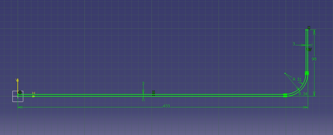

Hallo, ich versuche unter Catia V5 R16 ein Blechteil zu erstellen und anschließend in einem bestimmten Radius zu biegen.
Habe ein Bild mit angehängt was das Teil in der Draufsicht zeigt.
Das Blech soll 110mm hoch sein.
Wie sieht der Arbeitsablauf in Catia aus?
Für Eure Hilfe währe ich sehr dankbar.

Hallo Andre,
das hängt von der vorhandenen Lizenz ab.
1. MD2 oder HD2:
- Skizze für gebogenes Blechteil aufreißen und in die Tiefe ziehen.
Nachteil: Es gibt keine Abwicklung. Die müßtet du dir dann errechnen.
2. Generative Sheetmetal Design:
- Blechparameter definieren Beigeradius = gewünschter Innenradius
- Basisfläche aufreißen und Wand damit erstellen
- Wand an Kante erstellen

Hallo CEROG,
vielen Dank für Deine Antwort.
Das Blechteil habe ich erstellt.
Es geht jetzt nur darum, die Biegung an einer bestimmten Stelle anzulegen.
Mit welchem Befehl würdest Du jetzt fortfahren?
Das Blechteil steht.

HAllo Andre,
um dir irgendetwas empfehlen zu können, müßte ich wissen, welche Lizenzen (und damit Funktionen) dir zur Verfügung stehen. Alles andere hat keinen Sinn.
