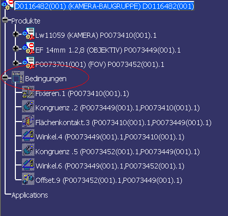

Hallo User,
Ich besitze Catia V5R17P2, immer wenn ich die Bedingungen im Product Verdecke...kommt es nicht mehr zurück wenn ich die wieder Anzeigen will. Es geht nur wenn ich beim Anzeigen die alle markiere, sind die wieder zu sehen..! Woran liegt das Problem? Muss man in Optionen was einstellen?

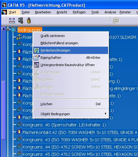

bgrittmann
Beiträge: 12005
CATIA V5R19
erstellt am: 07. Feb. 2007 15:42    Editieren oder löschen Sie diesen Beitrag!  <-- editieren / zitieren -->   Antwort mit Zitat in Fett Antwort mit kursivem Zitat    Unities abgeben: 1 Unity (wenig hilfreich, aber dennoch)2 Unities3 Unities4 Unities5 Unities6 Unities7 Unities8 Unities9 Unities10 Unities Nur für speedtom 10 Unities + Antwort hilfreich
Servus speedtom
Schau mal ob bei dir im Produkt nicht die gesamten Bedingungen verdeckt sind. (siehe Bild)
Einfach den "Ast" der Bedingungen markieren und wieder einblenden.

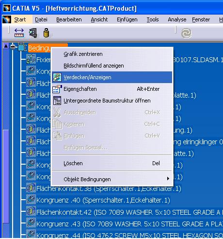

erstellt am: 07. Feb. 2007 15:49    Editieren oder löschen Sie diesen Beitrag!  <-- editieren / zitieren -->   Antwort mit Zitat in Fett Antwort mit kursivem Zitat    Unities abgeben: 1 Unity (wenig hilfreich, aber dennoch)2 Unities3 Unities4 Unities5 Unities6 Unities7 Unities8 Unities9 Unities10 Unities
Hi Bernd,
bei mir sieht das ganz anders aus!! (siehe Bild)...komisch, obwohl ich alle nicht markiert habe!!

Hallo Speedtom!
Ich habe deinen Beitrag von Anfang an verfolgt und auch bei mir ausprobiert - funktionierte einwandfrei.
Heute habe ich ein Product erstellt und im Product ein Part geöffnet, abgeändert und über Sicherungsverwaltung abgespeichert. Als ich dann die Bedingungen aus- bzw. einblenden wollte, hatte ich die gleiche Erscheinung wie du.
Also ist mir gleich dein Beitrag eingefallen - Beitrag gesucht und gelesen - Lösung keine - somit probieren! Nach einiger Zeit - nach erfolglosem suchen und ausprobieren in den Tools/Optionen    - habe ich in meiner Verzweiflung einfach die Settings gelöscht, Catia neugestartet und siehe da - die Bedingungen sind wieder wie gewohnt aus- und einzublenden    !
Ich weiss nicht, ob du schon eine Lösung für dein Problem gefunden hast, aber ich dachte mir, kann ja sein dass dies eine Lösung sein könnte.
Und wenn nicht, hab ich halt wieder einen Beitrag mehr auf meinem Konto    .
Ciao, Alexander
