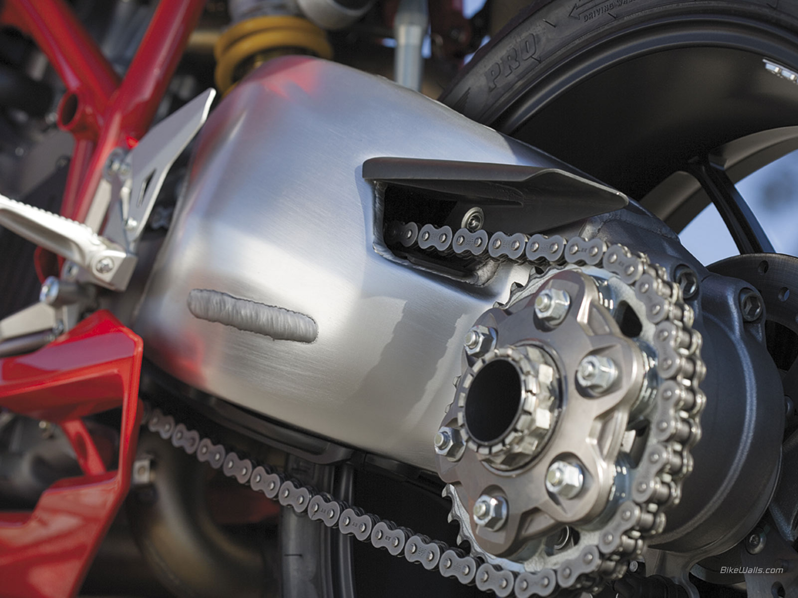

Hallo, habe eine Frage..ich ,öchte eine Rollenkette erstellen..
praktisch eine Motorradkette!! Sie soll geschlossen sein!
Wie erstelle ich die??
gruß
afrob

Hallo Afrob,
wie du aus deiner Anfängerschulung weißt, kannst du aus einzelnen Bauteilen ein Produkt erstellen. Und Produkte verschalten...
Du erstellst ein Produkt, in dem zwei andere Produkte vervielfältigt und mit Assembly-Constraints zu einander positioniert werden.
In dem einen Produkt positionierst du die Teile, die das schmalere Gleid bilden. Im zweiten die beiden äußeren Laschen. Diese beiden Produkte vervielfältigst du und positionierst sie mit Assembly-Constraints zueinander.

habe ebenfalls schon Rollenketten modelliert.
1. Entweder über eine Skizze (Skeleton) modellierte Innen und Aussenlaschen über Baugruppen bedingungen positionieren. Wobei es sich anbietet auf den nicht gebogenen Bereichen mehrere Glieder in einer Unterbaugruppe zusammenzufügen.
2. oder über Körper und Rechteck- und Kreismuster in einem Part.
is aber alles mit viel Fleiß verbunden!

hallo afrob.
wenn du das so angehst wie meine vorredner es schon richtig vorgeschlagen haben, musst du mit der kettenlänge aufpassen! vergiss das durchhängen im Leertrum nicht!

HAllo zusammen,
mir ist bzu diesem Problem noch eine Idee gekommen. die vielleicht nicht ganz so mühsam ist:
Du könntest für die Innenkörper und Aussenlaschen je eine Skizze mit Positionspunkten erstellen (das ist der mühsame Part) und ein Benutzermuster verwenden.
Bis jetzt ist das allerdings nur eine Idee. Ausprobieren (mit einigen wenigen Punkten) müßtest du es selber.
