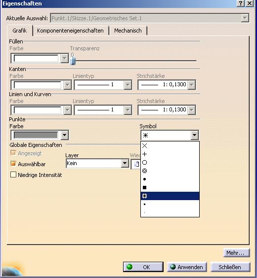

ich habe mal eine Frage. Kann man im Skizzierer Punkte (auch Konstruktionselemente) und Symbole größer darstellen?
Ich habe in den Optionen nichts gefunden.

schau mal in den Eigenschaften deiner Punkte (auch als Konstruktionselemente) da kann man zumindest die Form so darstellen das man sie auch noch unter anderen Linien liegend sieht.

danke ersteinmal für die Antwort. Das mit den Eigenschaften habe ich gewusst, aber ich möchte die Punkte dauerhaft größer haben. Also, wenn ich eine neue Skizze eröffne und zeichne, dass die Punkte gleich größer erscheinen.
