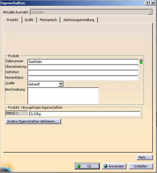

gibt es eine Möglichkeit das Gewicht von Bauteilen/gruppen unmaßstäblich zu ändern z.B. nachmodellierte Zukaufteile so das ich dann das neue Gewicht (das was der Hersteller oder meine Waage angibt) in der Stückliste übernehmen kann?

einzige mir bekannte Möglichkeit: Gewicht über Parameter anlegen. Für die Stückliste diesen Parameter übernehmen. Summe wäre dann einfach über eine Formel zu realisieren.

Bei Parts geht es auch einen Parameter mit der gewünschten Masse erstellen. Und danach einfach die Dichte berechnen lassen.
zB Dichte = Masse / smarteVolume(Hauptkörper)

habe gerade selber die Lösung gefunden. Bei den Part/Product-Eigenschaften kann man selbst Eigenschaften definieren- so auch die Masse.

Wird dieser Wert dann auch bei der berechnung des Schwerpunktes und der Trägheit einer gesamtbaugruppe berücksichtigt?
Oder ist dass nur für die Stückliste wirksam?

der Wert ist im Moment noch "dumm" und kann nur für Stücklisten hergenommen werden. Sprich rausmessen und eingeben. Ich muß jetzt mal schauen, ob ich ihn über eine Formel updatefähig gestalten kann. Bisher war das ohne Erfolg.

wenn man dem Teil ein Material zuordnet kann man dort die Dichte anpassen um das richtige Gewicht zu erreichen. Dies wird dann auch bei Gewichts- und Schwerpunktberechnungen berücksichtigt.
