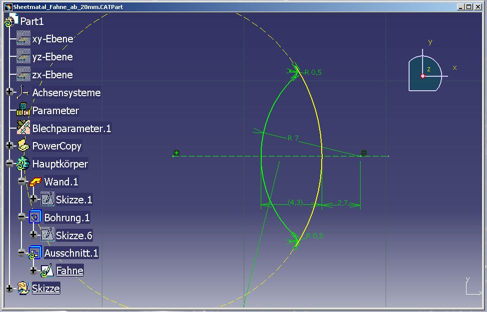

Folgendes Problem: Wir haben in Blechteile häufig sogenannte Laser Einlauffahnen in Blechteilbohrungen zu machen. Dabei wird in eine normale Sheetmetalbohrung praktisch eine Kerbe als Ausschnitt gezeichnet.
Dass man diese Fahne nicht ständig neu zeichnen muß habe ich Powercopy CATParts erstellt. Das funktioniert in 50% der Fälle auch wunderbar.

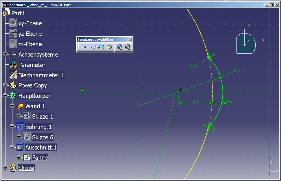

In den anderen Fällen ist es so, daß die Skizze in sich umschlägt.
Im Screenshot Powercopy_Skizze_ok.jpg ist die Skizze in ordnung. In den anderen beiden nicht  .
Hat jemand eine Idee wie man die Skizze definieren könnte, daß diese nicht mehr umschlägt?

Hallo Stefan,
es gibt mehrere Möglichkeiten:
1. Positionierte Skizzen verwenden
2. und hier wahrscheinlich schneller + einfacher:
Vermeide die Offset-Constraints in der Skizze. In Deinem Fall würde ich den Mittelpunkt der Aussparung (Kerbe) auf einen Hilfskreis setzen mit Radius = Bohrungsradius minus Offsetwert
Damit sollte es stabiler laufen.

Hallo Stefan,
positionierte Skizzen und der Verzicht auf Abrundungen in den Skizzen erleichtern das Erstellen von PowerCopys erheblich.
Michael

der Hilfskreis und die positionierte Skizze wars.
Vielen Danke euch zwei,
