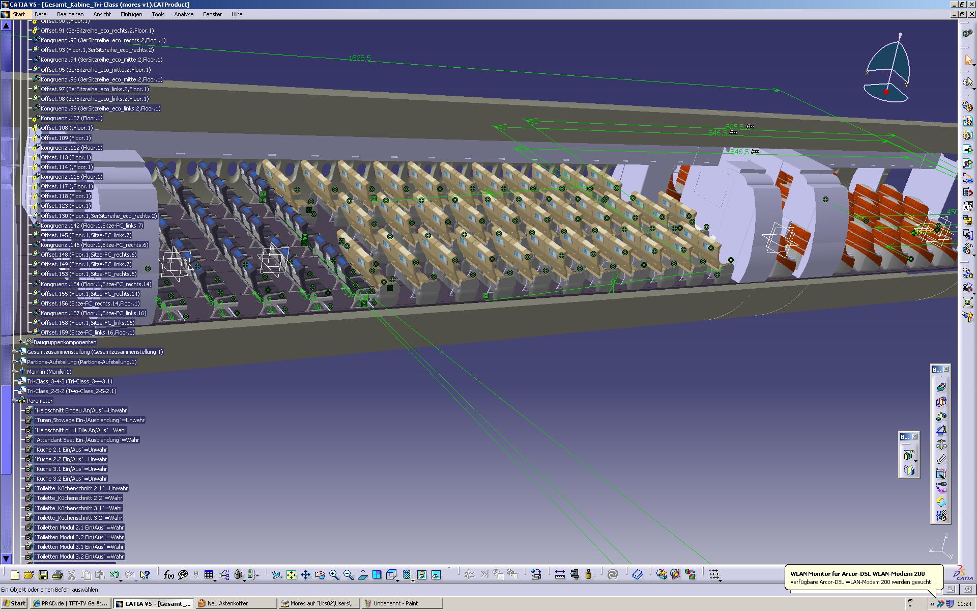

folgendes: in meiner semesterarbeit muss ich das komplette innenleben einer boeing 777 konstruieren. dabei ist alles voll parametrisiert, küchen,sitze,tft,toiletten,1-2-3-klassen etc.. mittlerweile hat das ganze ausmasse angenommen... fuer eine semesterarbeit jedenfalls zuviel.
so, bin mal wieder abgeschweift... CATiA KACKT IMMER WIEDER AB beim abspeichern. i mein des speichern dauert mittlerweile schon fast 10 minuten und wenns abschmiert, dann hab ich nurmehr diese .bck dateien. zwar schaffe ich es ab und an das wieder zu rekonstruieren aber halt nicht immer und dann sind die daten von paar tagen futsch.
dieses catdua tool hilft mir auch abs. nix.
will nur wissen, WARUM catia das macht. keine fehlermeldung, kein nix, einfach nur zack-bum und dann bin ich auf dem desktop wieder.

hab mal einen screenie hinzugefuegt, texturen sind no ned alle dran und die positionen der sitze noch abs. falsch, wird dann alles von excel gesteuert. aber ansonsten ist alles parametrisiert ... finds ganz huebsch irgendwie.
ajo, und der halbschnitt ist nicht komplett ...
