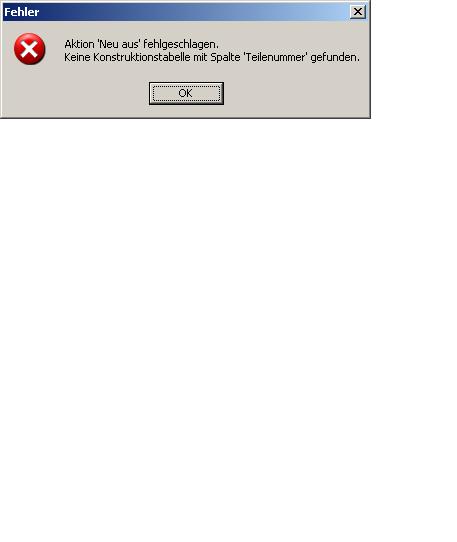

beim auswählen einer Schraube aus dem Normteilekatalog bekomme ich folgende Fehlermeldung:
Aktion "Neu aus" fehlgeschlagen.
Keine Konstruktionstabelle mit Spalte "Teilenummer" gefunden.
Wo liegt der Fehler.
Gruss Mario

Benutzt du den Normteilkatalog von Catia ? Welche Release setzt du ein ? Versuchst du das Normteil in ein Product einzusetzen ? Beschreib mal dein Vorgehen etwas genauer.

Kann es sei, dass sich Dein Katalog auf eine Excel-Tabelle bezieht, Du aber kein Excel installiert hast. Wir hatten ähnliches Problem auch vor einiger Zeit.

das mit der Exel-Tabelle könnte vielleicht der Grund sein. Bei mir wurde vor einem Monaten der Rechner neu installiert, ohne Exel aber mit Open-Office. Seit dem funkt das mit dem einfügen aus dem Normteilkatalog nicht mehr. hatte vorher Exel installiert, da hat das ganze funktioniert.
