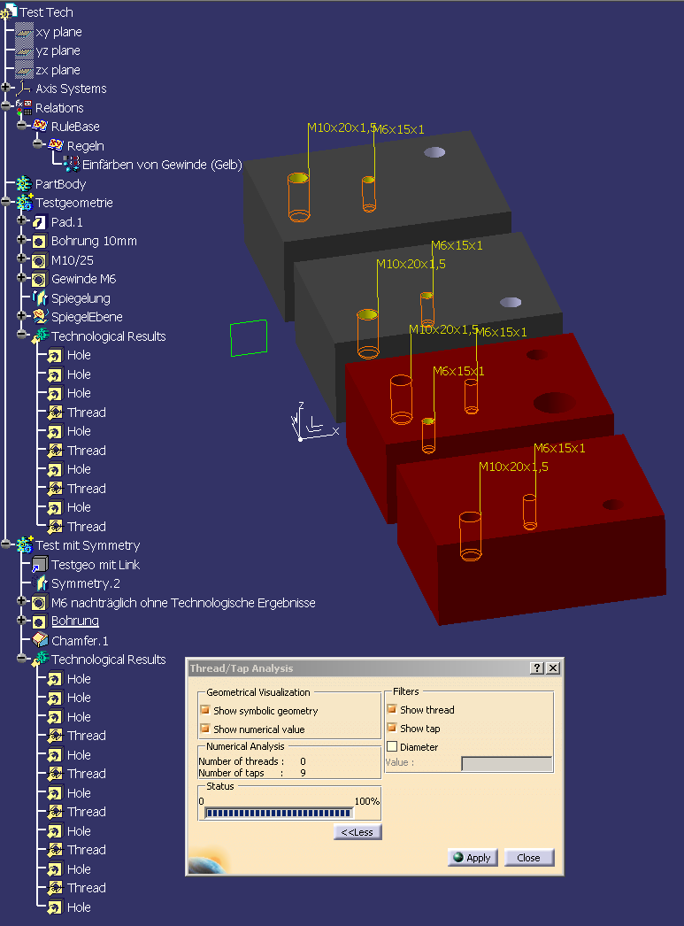

wenn ich Bauteile spiegele und von beiden eine Zeichnung ableite, sind in der Zeichnung des gespiegelten Bauteils die Gewindinformationen nicht mehr vorhanden.

Beim Spiegeln werden nur "dumme" Solids mit einem Verweis auf das Original erzeugt. Jegliche Zusatzinformationen gehen verloren, vor allem die technologischen Eigenschaften.
Ab R16 kann man die Informationen fuer Bohrungen und Gewinde in technologischen Feature zur Verfuegung stellen, dann wird diese Definition nicht verloren.

wenn ich den ersten Beitrag richtig interpretiere, dann kopierst Du Geometrie von einem Part in ein anderes und spiegelst es.
Damit die Gewinde in der Zeichnung angezeigt werden, müssen die Technological Results in BEIDEN Parts erzeugt werden. Wichtig ist es, dass die Tech.Res. auf der Ebene im Part erzeugt werden, von welcher die Zeichnungsansicht abgeleitet wird.

wie erzeuge ich denn die technologischen Featuren auf einer Ebene? Ich kann nur den Hauptkörper mit der rechten Maustasten anklicken und die Feature erzeugen. Wenn ich die Feature im gespiegelten Bauteil erzeuge, zeigt das keine Wirkung.
Um vielleicht Unklarheiten zu beseitigen. In der Produktebene spiegele ich Bauteil A an einer Ebene eines Bauteils B und erzeuge so Bauteil C. (verständlich?)

Dein Baum muss wie im angehängten Bild aussehen. Dann klappt's auch mit den Gewinden in der Zeichnung.

Nochmals gaaaanz laaangsaaaam:
1. Part im Product spiegeln
2. doppelklick auf das ungespiegelte Part. Nun musst Du Dich im PartDesign befinden. Wenn nicht, dann hast Du nicht das Part sondern die Instanz angeklickt, oder Du bist in einer anderen Workbench (z.B. GSD). Im ersten Fall das richtige Doppelklicken, im zweiten Fall die Workbench wechseln.
3. rechte Mause-taste auf den PartBody. In diesem sollten sich die Gewinde, auf welcher Strukturebene auch immer, befinden.
4. Im Kontextmenü die Tech Res auswählen (siehe Doku von Catrin)
5. Nun sollten die Tech Res im Baum sichtbar sein. Wenn nicht, dann hast Du was falsch gemacht.
6. Doppelklick auf des gespiegelte Part
7. rechte Mause-Taste auf Body
8. Im Kontextmenü die Tech Res auswählen (siehe Doku von Catrin)
9. Nun sollten die Tech Res im Baum sichtbar sein. Wenn nicht, dann hast Du was falsch gemacht.
Spezielle Optionen braucht man meines Wissens nach nicht dafür - nur R16 oder höher.

hmmm,
interessante Diskussion!
habe mich auch mal darin versucht...
einen Body 'Testgeometrie' erzeugt
ein Pad erzeugt, darin eine M6, eine M10 und eine 12 Bohrung erstellt
diesen im Body gespiegelt (Mirror).
RMT erzeuge technologische Ergebnisse
einen weiteren Body erzeugt, Body 'Testgeometrie' als Link eingefügt
eine Symmetry erzeugt und noch eine M6 und Bohrung 20mm erzeugt, die werden nachträglich zu den gespiegelten Technologischen Ergebnissen automatisch beigefügt
Zeichnung abgeleitet mit aktiven Technologischen Ergebnissen...
Bemasst - alles sauber
Wechsel ins Part Technologischen Ergebnissen deaktiviert
Update - die Bemassungen die eine interne verknüpfung zu den Technologischen Ergebnissen hatten, werden nun als over-constrained Elemente angezeigt - dies rosafarbenen bemassungen wurden dann händisch gelöscht.
Die mittels Mirror gespiegelten Gewinde werden noch richtig abgeleitet, aber die Bemassung in der Draufsicht ist nun mehr nur noch als Ø6 zu erzeugen, anstelle M6 (Einstellungssache?)
- wobei in der Top view das Gewinde wieder als M6 erkannt wird   in einem anderen Testpart funktioniert das nicht...
- ob es an der seperaten Ableitung der Bohrungen liegt...
Die mittels Symmetry erzeugten, werden nur noch als BohrLoch dargestellt - totaler Verlust an Informationen
