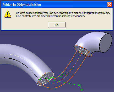

ich möchte ein Rohr mit sehr starker Krümmung erstellen. Es kommt dabei nicht darauf an ob es produzierbar ist.
Ich habe dazu einen Spline in 3D erstellt und möchte um diesen einen Körper modellieren.
Den Körper habe ich bereits versucht mit einer Rippe oder einem Volumenkörper mit Mehrfachschnitten zu erstellen.
Außerdem habe ich versucht eine Fläche um den Spline herumzulegen.
Ich bekomme allerdings immer die Fehlermeldung eine Zentralkurve mit kleinerer Krümmung zu verwenden.
Wie könnte man dieses Problem lösen?

Hallo mitschl,
das Problem hatte ich auch schon.
Ist die  "Krümmung" zu stark, würde dein Körper Theoretisch ins "minus" gehen.
So weit, dass das Programm erkennt, dass er an dieser Stelle
"Material" in einander schieben muss, ist es leider noch nicht.
  Hoffe ich konnte ein wenig helfen

Servus Michael
Entweder must du einen Spline mit einem grösseren Radius nehmen (dann sollte eine einfache Rippe funktionieren), oder du könntest auch in den Knick ein zusätzlichen Schnitt mit einem "deformierten" Profil erstellen (mit der Funkrion "Rippe mit Mehrfachschnitten").

die Ursache habe ich auch festgestellt, allerdings habe ich keine Ahnung wie ich das beheben kann. Komischerweise gibt es in Pro/E damit überhaupt keine Probleme.
Das mit dem zusätzlichen Schnitt kann ich nicht machen, da der Spline von einem Makro ohne Benutzereingabe generiert werden soll.
Gibt es da nicht noch eine andere Möglichkeit?

Da hilft nur:
Rohr 1 bis zu dem Knickpunkt erzeugen (von rechts kommend).
Rohr 2 bis zu dem Knickpunkt erzeugen (von links kommend).
Beide Rohre an ein un derselben Ebene trimmen, danach verrunden.
Eine Moeglichkeit dafuer hat Egbert Brass in seinem Flaechenbuch an einem Beispiel gezeigt. dort sind es zwar verschiedene Profile (Kreis und Ellipse), die sich nicht verrunden lassen, wenn man sie nicht teilt, aber das prinzip kann sich bei Deinem Problem auch anwenden lassen (imho).
Catrin
PS. Inweiweit ist es sinnvoll ein Rohr erstellen zu wollen, welches sich mathematisch nur ungenau beschreiben und fertigungstechnisch nicht herstellen laesst ? Alo wozu brauchst Du das ? Vielleicht kann man bei der Antwort auf diese Frage schon einen anderen loesungsweg herausfinden ?
