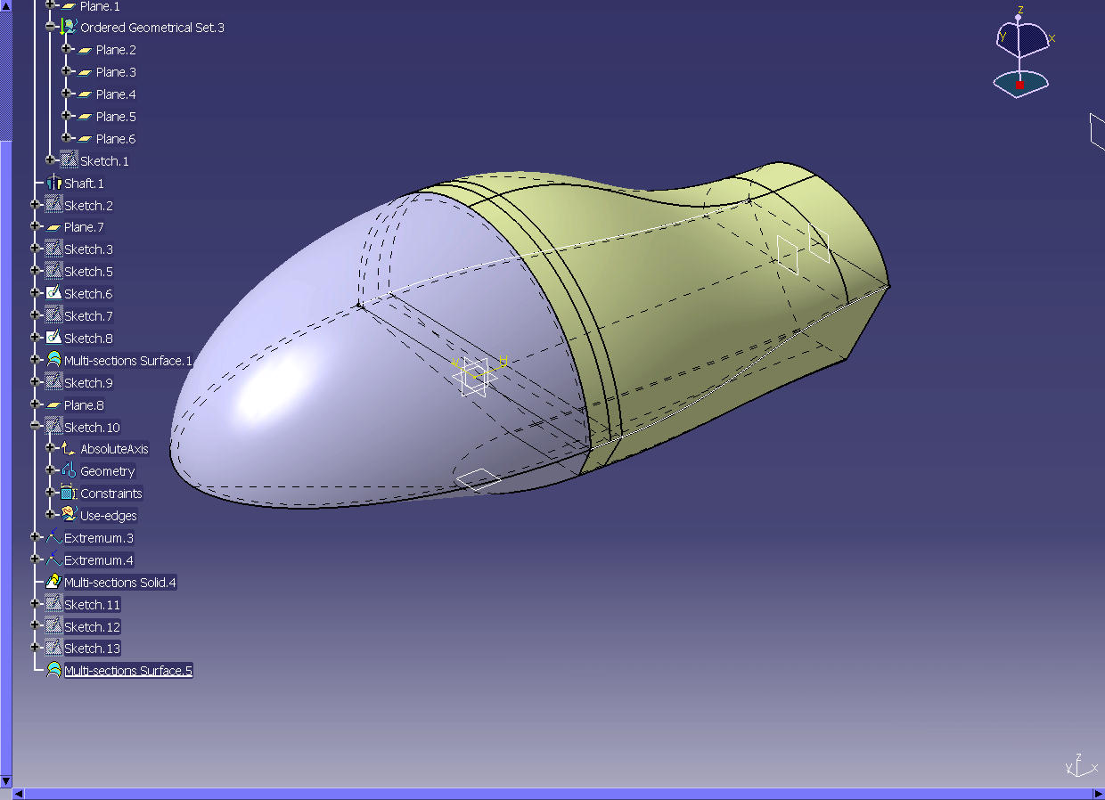

habe aus vielen operationen und sketches mir einene Teil zusammegeschustert. Dieser ist momentan Sehr kompliziert und nicht einheitlich gefüllt.
Wie kann ich daraus einen einheitlich GEFÜLLTEN Volumenkörpererzeugen der nicht aus 100 verschiedenen operationen besteht?...
ich suche quasi die funktion "makesimplefilledbody"
danke lg PHilipp

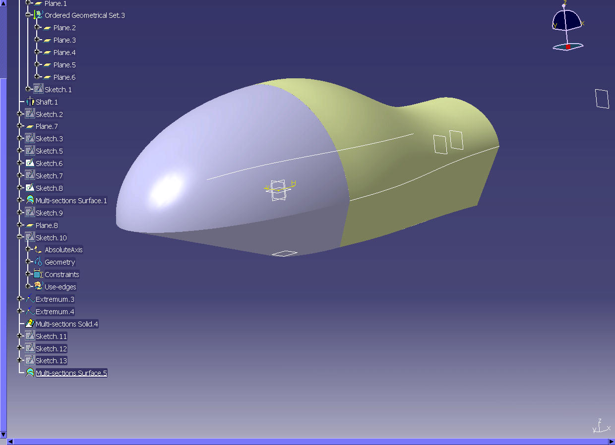

ACHJA zu den bildern...nummer eins so wie es ist...
nummer zwei so wie ich es gerne hätte...

Naja, wenn das Ding kompliziert ist, dann ist es der Aufbau halt auch! Der Baum zeigt mir aber, dass du recht wenig Wert auf dessen Struktur legst, was sehr zur überschaubarkeit beitragen würde.
Aber zu deiner Frage: Du kannst alle Oberflächen mit der Funktion EXTRACT extrahieren, um sie dann mit JOIN zusammenzufügen. Danach ab ins Partdesign und mit CLOSEDSURFACE ein solid draus machen. Du kannst die Extrahierten Surfaces auch isolieren  . Dann kannst du alles andere Löschen, ist aber absolut nicht änderungsfreundlich, da du dann die komplette Historie aufgibst.
gruß, Tom

geht auch einfacher:
Den Body (PartBody) mit Kontextmenü 'Kopieren' und dann (auf dem Icon mit weißer Partnumber) mit Paste spezial... einfügen, und zwar mit Option 'Als Ergebnis' (as Result).
Fertig.

najo .... das gelbe ist ja eine flaeche und das blaue ja ein volumenkörper.
das einfachste ist, du gehst bei deinem flaechenmodell in den part design, klickst mal auf "fläche schliessen".
dann haste 2 volumenkörper. dann gehste auf einfuegen - boolsche operationen und klickst auf zusammenbauen. schon haste einen einzigen körper.
i mein du kannst das natuerlich auch umgekehrt machen, zuerst die flaechen schliessen und daraus einfach einen gesamten volumenkoeper machen. also genau umgekehrt ...
