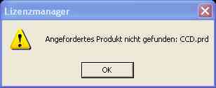

wir haben Catia V5 R17 SP3 bei uns installiert. Beim starten von R17 erscheint eine Fehlermeldung : Lizenzmanager -Angefordertes Produkt nicht gefunden: CCD.prd.
Catia startet aber trotzdem. Weis jemand, welches Produkt damit gemeint ist? Habe beim Arbeiten mit R17 noch keine Funktion gebraucht die nicht gegangen währe.

Diese Lizenz finde ich zwar nicht bei uns, aber ich vermute, es ist das CATIA - CADAM Interface oder CATIA CADAM DRAFTING (=CCD).

Das haben wir auch gedacht aber Drafting (Zeichnungserstellung)  funktioniert.
Es muss also etwas anderes sein.

Dieses Drafting ist nicht damit gemeint. CCD ist ein Produkt, welches ursprünglich von Lockeed als 2D Zeichensystem entwickelt wurde. Jetzt gehört CCD Dassault, wird aber nicht mehr (soweit ich weiß weiterentwickelt. Ist aber immer noch bei einigen Firmen im Einsatz. Dieses CAD-System hat nichts mit CATIA zu tun, über lange Zeit waren die beiden sogar harte Konkurrenten.
Schau doch einfach mal nach, welche Lizenzen Du gezogen hast.
