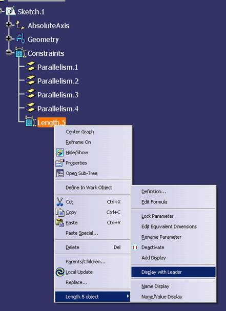

ich habe eine Frage.
Ich will Bemassungen, welche ich im Sketcher gemacht habe, im 3D anzeigen lassen.
Hab mal gesehen das so was möglich ist.
Wenn Ihr mir weiter helfen könntet würde ich mich freuen.

Sketcher- Bemassungen im 3D kenne ich nur im Zusammenhang mit dem Formeleditor. Wenn Du im Formeleditor eine Skizze anklickst werden die Bemassungen im 3D sichtbar damit man diese in der Formel verwenden kann.

alternativ kannst Du im Part über das Icon "Bedingungen" die Maße manuell in die Geometrie projezieren, die Du wünscht.

Das Problem bei uns ist, dass wir hier nur die GSD Lizenz haben also an den Formeleditor (KWA /KWE ?) oder so was komme ich hier gar nicht ran.
Ich hab jetzt aber wieder raus gefunden wie es geht.
Der Weihnachts- und Schiurlaub war halt einfach zu lang.
Wenn es interresiert:
aus dem Sketch raus; dann im Baum den Constraint selektieren und über das kontextmenü den Befehl "ADD DISPLAY" auswählen.

Noch eine kleine Anmerkung: Damit das mit dem Add Display funktioniert, muss unter Tools/Options/Infrastructure/Part Infrastructure/Display die Option "Parameters of Features and Constraints" aktiv sein.
