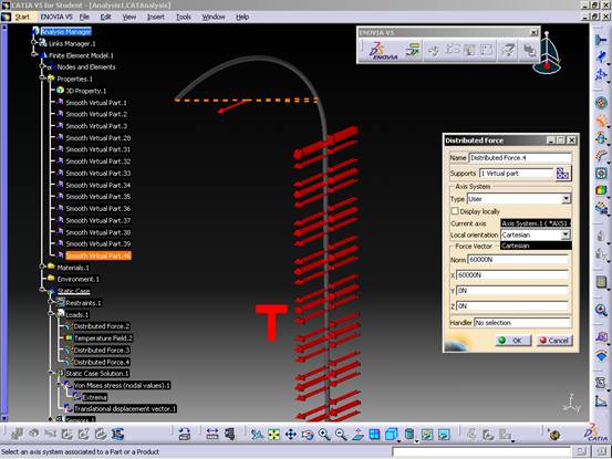

weiss jemand zufällig wie man ein zylindrisches Koordinatensystem erstellt in V5?
Brauche es für das FE Modul, da ich eine Kraft auf einen Ring ansetzen will die immer in die Mitte gerichtet ist (also nicht in Richtung  X,Y,Z sondern radial).

Hallo Klaus,
habe es probiert, bekomme aber immer nur ein verdrehtes X,Y,Z Koordinatensystem hin.
Auf dem Bild sieht man, dass die "distributed Force" um die Kurve fortgesetzt werden soll. Dazu muss man aber eine Richtung für die Kraft angeben. Und die soll in richtung Kreismitte sein.
Gruss, Cornelius

Bei der Definition der "distributed force" kannst du zwischen kartesischen und zyilindrischen Koordinatensystemen umschalten.
Somit kannst du lokal den Typ des Koordinatensystems umschalten.

erstellt am: 09. Jan. 2007 15:07    Editieren oder löschen Sie diesen Beitrag!  <-- editieren / zitieren -->   Antwort mit Zitat in Fett Antwort mit kursivem Zitat    Unities abgeben: 1 Unity (wenig hilfreich, aber dennoch)2 Unities3 Unities4 Unities5 Unities6 Unities7 Unities8 Unities9 Unities10 Unities
bei "distributed Force" bekomme ich leider kein zylindrisches System zur Auswahl (siehe Bild). Habe R17.

Wenn du die Krafteinleitung über ein virtuelles Teil machst, kannst du den Typ des Koordinatensystems ändern.
--> Axis - Type: User
--> Achsensystem wählen
--> local Orientation: polar, ...

Hallo Bernd,
Danke für die Antwort. Leider geht das mit dem virtuellen Teil bei mir nicht. Habe das "smooth virtual Part", Kontakt und "rigid virtual Part"ausprobiert. Bekomme immer nur ein Kartesiesches Koord-System angeboten (siehe Bild).
Es muss doch eine Möglichkeit geben ein Bauteil ringförmig zu belasten?
