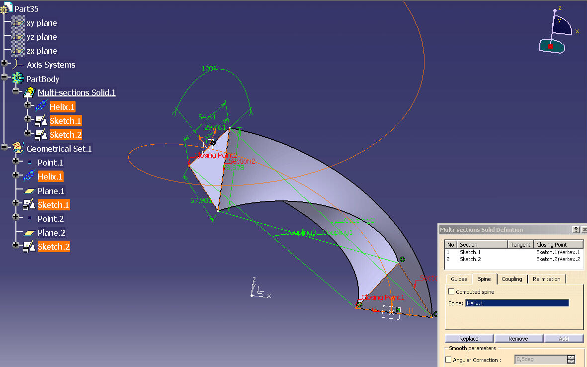

ich hoffe einer von euch kann mir bei diesem Problem helfen. Ist es möglich ein Profil entlang einer Helix um einen definierten Winkel zu verdrehen? Als Laufvariable würde ich gerne die Länge der Helix verwenden.
Schon mal im voraus danke für eure antworten.

Zunächst musst du eine Linie an der Helix entlang ziehen. Danach kannst du bei der Translation deines Profiles die zuvor erzeugte "Helixfläche" als Referenzfläche wählen.
Durch die Definition des Winkels über eine Regel (eine gerade) erhälst du deine Verdrehung

Ja, ist möglich, aber über einen kleinen Umweg.
Hab´s kurz ausgetüftelt.
Es funktioniert aber in dieser Form nur für Winkel bis 180° Verdrehung des Profils.
Du nimmst Deine Helix, setzt am Ende einen Punkt und eine Plane, auf denen Du Deinen Sketch konstruierst. Darin legst Du bereits einen Winkel fest, der das gesamte Profil dreht (in diesem Fall erstmal 0°).
Dann setzt Du einen weiteren Punkt auf die Helix dort, wo Du Deinen Verdrehwinkel haben willst (zB 90° verdreht). Du kopierst den ersten Sketch (as defined) und änderst den Sketchsupport auf die neue Position. Dann machst Du einen Loft (Multisectionsolid) mit den beiden Sketches, legst die Couplings fest und nimmst die Helix als Spine.
Solltest Du mehr Verdrehwinkel brauchen, fahre so fort, indem Du weitere Sketches anbringst, die jeweils um max. 180° verdreht sind und dann eben mehrere Guides im Loft angibst.
Das sollte gehen, denke ich.

Ergänzend muss ich noch sagen, dass meine Methode offensichtlich nicht mathematisch korrekt zu sein scheint. Bei größeren Winkeln (es geht übrigens DOCH mit 270°!) schnürt sich das Profil ein.

ich habe es nach deiner Methode gemacht. Hat prima funktioniert. Vielen Dank.
