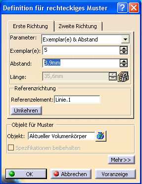

Hallo Catianer
Hab zwar schon im Forum gesucht, aber noch keine passende Antwort gefunden, vieleicht bin ich auch nur zu dumm zum suchen.
Mein Problem ist folgendes:
Ich habe ein Rohrbündel, welches durch ein Rechteckmuster erzeugt wird. Nun ist der Abstand der Rohre zueinander vom Rohrdurchmesser abhängig. Kann ich das Muster irgendwie über eine Funktion steuern?
Ich bedanke mich schon mal für eure Antworten.
Mfg
Florian

Hallo Maniac,
Du kannst im "Abstand" Kästchen mit rechte Maustaste klicken. Dann im Kontextmenü "Formel bearbeiten" auswählen. Jetzt auf gehörige Bohrung im Strukturbaum klicken - im Formeleditor werden im "Alle" (rechts) Feld nur die Kenngrößen angezeigt, die nur mit der ausgewöhlten Bohrung verknüpft sind. Du mußt etwas als `Hauptkörper\Bohrung.1\Durchmesser` finden und in Deine Formel "einbauen".
Du mußt noch beachten, ob CATIA mit Radius/Durchmesser arbeitet.

Danke Daniel,
hat super funktioniert, 10 Units 2 you.
