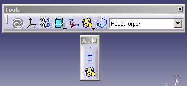

Hallo Zusammen,
ich habe da ein kleines Problem mit Catia V5 R14.
Ich befinde mich gerade in einem Gusskörper, indem eine Kerngeometrie durch entfernen abgezogen wird. In der R12 Version konnte ich in den Optionen "Teileinfrastruktur" "nur den aktuell in Bearbeitung befindlichen Volumenkörper anzeigen" einstellen und es wurde anschließend nur die Kerngeometrie angezeigt, wenn diese in Bearbeitung war. Dies funktioniert bei mir aber jetzt nicht mehr. Kann mir jemand helfen?

Hi saturn.
benutze mal diese ikons (siehe anhang---> )
ich denke die helfen dir weiter.
gruß, tom

Hallo Tom,
das funktioniert leider auch nicht.

WAS funktioniert denn nicht?? siehst du das Ikon nicht? kannst du es nicht drücken? was geschieht, wenn du es drückst???
gruß, tom

Schau mal in der Symbolleiste "Tools" nach dem im Bild markierten Symbol.

Hallo Zusammen,
ich kann das zweite Symbol (der gelbe Block unter dem Pfeil) nicht öffnen, das der Pfeil nicht da ist.

Hi DJ
Das brauchst du auch nicht. das erste reicht. hab nicht beachtet dass du mit R12 arbeitest. da gibts den nicht. also nimm das ikon mit den drei balken (siehe auch bgrittmanns anhang)
