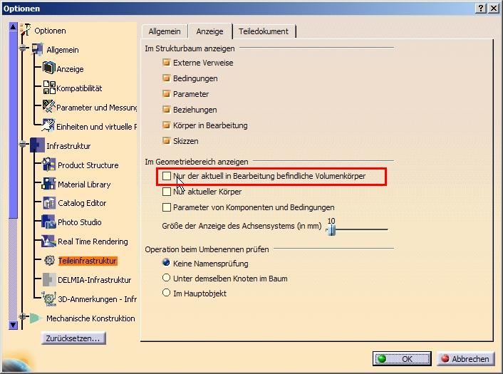

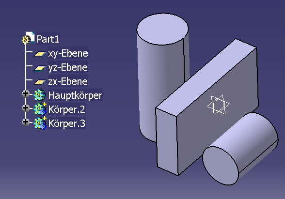

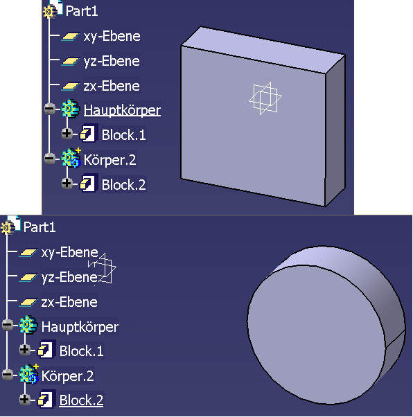

mitschl
Sehen Sie sich das Profil von mitschl an!   Senden Sie eine Private Message an mitschl  Schreiben Sie einen Gästebucheintrag für mitschl
Beiträge: 9
Registriert: 02.01.2007
erstellt am: 06. Jan. 2007 11:45    Editieren oder löschen Sie diesen Beitrag!  <-- editieren / zitieren -->   Antwort mit Zitat in Fett Antwort mit kursivem Zitat    Unities abgeben: 1 Unity (wenig hilfreich, aber dennoch)2 Unities3 Unities4 Unities5 Unities6 Unities7 Unities8 Unities9 Unities10 Unities
Hallo thomasacro,
ich habe eigentlich nichts weiter gemacht über das Menü "Einfügen" einen Körper hinzuzufügen. Danach ist der neue Körper aktiviert und alle anderen sind nicht mehr sichtbar. Ich muss dann immer über die rechte Maustaste den Punkt "Objekt in Bearbeitung definieren" drücken um einen anderen Körper zu sehen.
Danke schon einmal.
Gruß Michael
thomasacro
Ingenieur Anwendungsberater
Beiträge: 3724
Registriert: 12.05.2004
V4
V5 2016 - 2020
V6 2016x -2019x
erstellt am: 07. Jan. 2007 00:13    Editieren oder löschen Sie diesen Beitrag!  <-- editieren / zitieren -->   Antwort mit Zitat in Fett Antwort mit kursivem Zitat    Unities abgeben: 1 Unity (wenig hilfreich, aber dennoch)2 Unities3 Unities4 Unities5 Unities6 Unities7 Unities8 Unities9 Unities10 Unities Nur für mitschl 10 Unities + Antwort hilfreich
Hallo Michael,
achsooo, dann schau dir doch mal die einstellungen an, die ich dir fotographiert habe. die sind bei dir bestimmt aktiviert. deaktiviere sie dann klappts.
gruß, tom

erstellt am: 09. Jan. 2007 13:17    Editieren oder löschen Sie diesen Beitrag!  <-- editieren / zitieren -->   Antwort mit Zitat in Fett Antwort mit kursivem Zitat    Unities abgeben: 1 Unity (wenig hilfreich, aber dennoch)2 Unities3 Unities4 Unities5 Unities6 Unities7 Unities8 Unities9 Unities10 Unities
vielen Dank für eure Antworten, das Darstellen beider Körper funktioniert jetzt
