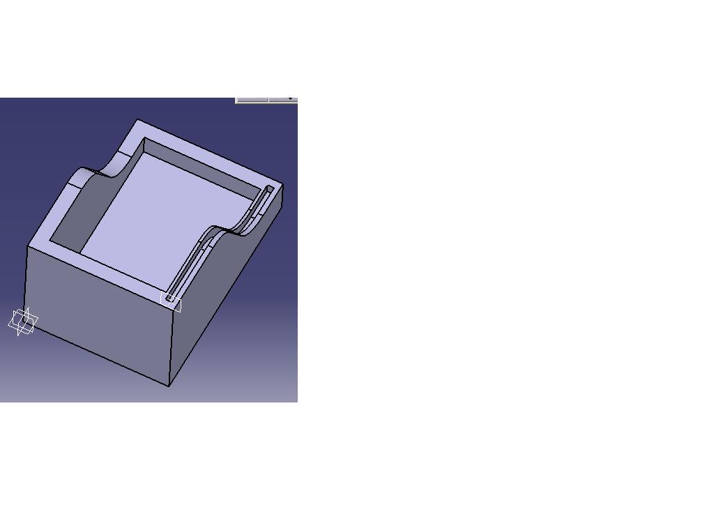

erstellt am: 10. Dez. 2006 13:30    Editieren oder löschen Sie diesen Beitrag!  <-- editieren / zitieren -->   Antwort mit Zitat in Fett Antwort mit kursivem Zitat    Unities abgeben: 1 Unity (wenig hilfreich, aber dennoch)2 Unities3 Unities4 Unities5 Unities6 Unities7 Unities8 Unities9 Unities10 Unities
hi
hab noch eine Frage, wenn ich jetzt so ein Teil habe wie im Anhang zu sehn ist, ist es doch recht aufwändig bzw ungenau.
Wie klappt das dann am besten ?
Besten dank

erstellt am: 10. Dez. 2006 14:41    Editieren oder löschen Sie diesen Beitrag!  <-- editieren / zitieren -->   Antwort mit Zitat in Fett Antwort mit kursivem Zitat    Unities abgeben: 1 Unity (wenig hilfreich, aber dennoch)2 Unities3 Unities4 Unities5 Unities6 Unities7 Unities8 Unities9 Unities10 Unities Nur für BabyBenz 10 Unities + Antwort hilfreich
Hallo BabyBenz,
das von Dir gezeigte Teil würde ich wiefolgt aufbauen:
1.) Pad (Block) mit Außenkontur (Quader)
2.) Pocket (Tasche) mit Abzugsquader
3.) Pocket (Tasche) mit Kontur für gewellte Fläche - nur Linienzug, funktioniert beim Abziehen!
4.) Pocket (Tasche) für Rille (da nur einfache Vertiefung) mit Begrenzung "UpToSurface" mit entsprechendem "Offset" für die Tiefe
Dann sollte das gezeigte Teil entstehen!
mfg,
Lusilnie

BabyBenz
Sehen Sie sich das Profil von BabyBenz an!   Senden Sie eine Private Message an BabyBenz  Schreiben Sie einen Gästebucheintrag für BabyBenz
Beiträge: 20
Registriert: 20.10.2006
erstellt am: 10. Dez. 2006 16:43    Editieren oder löschen Sie diesen Beitrag!  <-- editieren / zitieren -->   Antwort mit Zitat in Fett Antwort mit kursivem Zitat    Unities abgeben: 1 Unity (wenig hilfreich, aber dennoch)2 Unities3 Unities4 Unities5 Unities6 Unities7 Unities8 Unities9 Unities10 Unities
hi Lusilnie,
danke
mmh 1) und 2) hab ich genauso gemacht
aber was meinst du mit 3) und 4) ?
(UpToSurface ?)
Eben Offset weiß ich wie das gemacht wird
Kann ich erreichen das die Rille auf einmal ensteht ?
Oder muss die für jede Seite neu gemacht werden ?

Lusilnie
Beiträge: 1486
Registriert: 13.07.2005
erstellt am: 10. Dez. 2006 19:34    Editieren oder löschen Sie diesen Beitrag!  <-- editieren / zitieren -->   Antwort mit Zitat in Fett Antwort mit kursivem Zitat    Unities abgeben: 1 Unity (wenig hilfreich, aber dennoch)2 Unities3 Unities4 Unities5 Unities6 Unities7 Unities8 Unities9 Unities10 Unities Nur für BabyBenz 10 Unities + Antwort hilfreich
Hallo BabyBenz,
zu Deinen Fragen:
bei 3.) meine ich, dass Du den Körper nicht gleich mit der gewellten Fläche erstellst, sondern die gewellte Fläche durch einen Abzugskörper erschaffst. Dazu legst Du als Skizzierebene eine Seitenfläche Deines Quaders fest und erzeugst darin eine Kurve/Linienzug. Diese(n) nimmst Du als Grundlage für den Abzugskörper. Der Effekt ist ähnlich wie ein "Split"!
Bei 4.) erstellst Du die Kontur Deiner Rille (oder Rillen) in einer Skizze oberhalb des Körpers in der "Draufsicht". anschließend wieder daraus einen Abzugskörper erstellen und als "First_Limit" (Erste_Begrenzung) nicht "Dimension" (Bemaßung) sondern "UpToSurface" (Bis_Fläche) wählen und die gewellte Fläche selektieren. Im Feld "Offset" (Tiefe?) im gleichen Panel dann die Tiefe der Rille(n) angeben.
Falls immer noch nicht alles klar ist, empfehle ich Dir die Diplomarbeit von Isabel Braun aus dem Download-Bereich von "catia.cad.de", dort sind die Möglichkeiten ganz gut beschrieben (Seite 111)!
mfg,

erstellt am: 10. Dez. 2006 20:15    Editieren oder löschen Sie diesen Beitrag!  <-- editieren / zitieren -->   Antwort mit Zitat in Fett Antwort mit kursivem Zitat    Unities abgeben: 1 Unity (wenig hilfreich, aber dennoch)2 Unities3 Unities4 Unities5 Unities6 Unities7 Unities8 Unities9 Unities10 Unities
hi
ja okay , ich haab halt  gleich im Skizzer die Kontur gezeichnet und ein Block erstellt. Ist ja das gleiche im Endeffekt
Okay hab nun eine Profil auf der Draufsicht erstellt.
Was meinst du mit Abzugskörper ?
Einfach mit dem Profil ein Block erstellen und dann die Auswahl im Bool.Operator auf  "Entfernen" gehn.
Denk mal nicht, weils nicht geht, da das Ding eine Kurve besitzt und es dann mit der Nut nicht klappt
Naja trotzdem besten Dank für deine Mühe und Zeit
grüße
erstellt am: 10. Dez. 2006 20:31    Editieren oder löschen Sie diesen Beitrag!  <-- editieren / zitieren -->   Antwort mit Zitat in Fett Antwort mit kursivem Zitat
Hallo BabyBenz,
er meint:
1. Den großen Block erstellen
2. Die große Tasche erstellen
Jetzt wird es interessant:
3. das Profil der Nut erstellen
4. In einem neuen Körper einen Block erstellen, bei dem du die obere Fläche als Begrenzung nimmst und zusätzlich einen passenden Offset angibst
5. Mit "Remove" diesen Block vom 1. Block abziehst.
Sollt deine Skizzierebene auf der unteren Ebene des ersten Blockes liegen, so mußt du zwei Grenzen angeben.
Viele Grüße,
CEROG

Kifferkiller
Sehen Sie sich das Profil von Kifferkiller an!   Senden Sie eine Private Message an Kifferkiller  Schreiben Sie einen Gästebucheintrag für Kifferkiller
Beiträge: 40
Registriert: 08.03.2006
erstellt am: 10. Dez. 2006 22:00    Editieren oder löschen Sie diesen Beitrag!  <-- editieren / zitieren -->   Antwort mit Zitat in Fett Antwort mit kursivem Zitat    Unities abgeben: 1 Unity (wenig hilfreich, aber dennoch)2 Unities3 Unities4 Unities5 Unities6 Unities7 Unities8 Unities9 Unities10 Unities Nur für BabyBenz 10 Unities + Antwort hilfreich
Ich würde es wahrscheinlich noch anders machen.
1.) Erst die gewellte Fläche erstellen. Skizze + Extrudieren der Skizze im GSD.
2.) Dann einen Block erstellen bis zur Fläche.
3.) Schalenelement (Die Wandstärken sehen zumindest an den Seiten gleich aus.
4.) Die Rille mit Hilfe einer Linie erzeugen und als Support die schon vorhandene Fläche anwählen. Dann eine weitere Skizze für das Profil.
Lusilnie
Beiträge: 1486
erstellt am: 10. Dez. 2006 22:16    Editieren oder löschen Sie diesen Beitrag!  <-- editieren / zitieren -->   Antwort mit Zitat in Fett Antwort mit kursivem Zitat    Unities abgeben: 1 Unity (wenig hilfreich, aber dennoch)2 Unities3 Unities4 Unities5 Unities6 Unities7 Unities8 Unities9 Unities10 Unities Nur für BabyBenz 10 Unities + Antwort hilfreich
Hallo BabyBenz, hallo allerseits,
nein, nein, nein. Nicht so kompliziert!
Die beiden "Anleitungs-Beiträge" müssen als eine Einheit betrachtet werden, der erste (mit den Punkten 1 bis 4) enthält die Schritte, der zweite erklärende Erläuterungen. Also:
Die Rille wird mittels Funktion Tasche erstellt. Dazu oberhalb der gewellten Fläche (über dem Körper) die Skizze erstellen mit einem (oder 2) Rechteck(en). Mit dieser Skizze ein "Pocket" (Tasche) erstellen mit der Begrenzung "Up_To_Surface" (Bis_Fläche), wobei bei "Offset" (Tiefe?) die Tiefe einzustellen ist.
Natürlich funbktioniert das nur, wenn die Rille gerade "Wände" hat und der "Boden" parallel zur gewellten Fläche ist!
mfg,
Lusilnie

erstellt am: 11. Dez. 2006 19:48    Editieren oder löschen Sie diesen Beitrag!  <-- editieren / zitieren -->   Antwort mit Zitat in Fett Antwort mit kursivem Zitat    Unities abgeben: 1 Unity (wenig hilfreich, aber dennoch)2 Unities3 Unities4 Unities5 Unities6 Unities7 Unities8 Unities9 Unities10 Unities
Hallo Leute,
ups hat sich ja noch was getan.
Also ich habs jetzt auch endlich geschafft.
Und zwar so
1) Szisse erstellen (mit wellenkontur)
2) Block erstellen
3) Tasche erstellen
4) Rille erzeugen
Profil erzeugen, dann auf Zentralkurve Extrakt erzeugen (Tangentenstetig)
Wurde glaub oben auch schon mal geschrieben
Herzlichen Dank für eure Hilfe und Mühe
