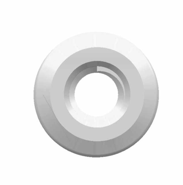

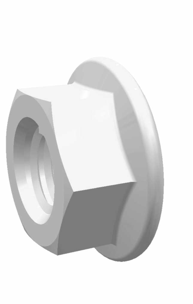

ich soll für einen Katalog möglichst realistische 3D-Bildchen von verschiedenen Schrauben und Muttern machen.
Jeweils als Isodarstellung,Draufsicht uns Seitenansicht.
Habe folgende Einstellungen: Material anzeigen, Beleuchtung von 2 Seiten (relativ hell) und die 3D-Genauigkeit sehr hoch.
Mein Problem: in der Draufsicht kann man den Sechskant bei der Mutter nicht erkennen.Die Isometrie sieht gut aus.(siehe angehängte Bilder)
Position der Lichtquelle ändern hab ich schon versucht, aber ohne Erfolg. Vielleicht hat noch jemand eine Idee.
Danke schon mal.

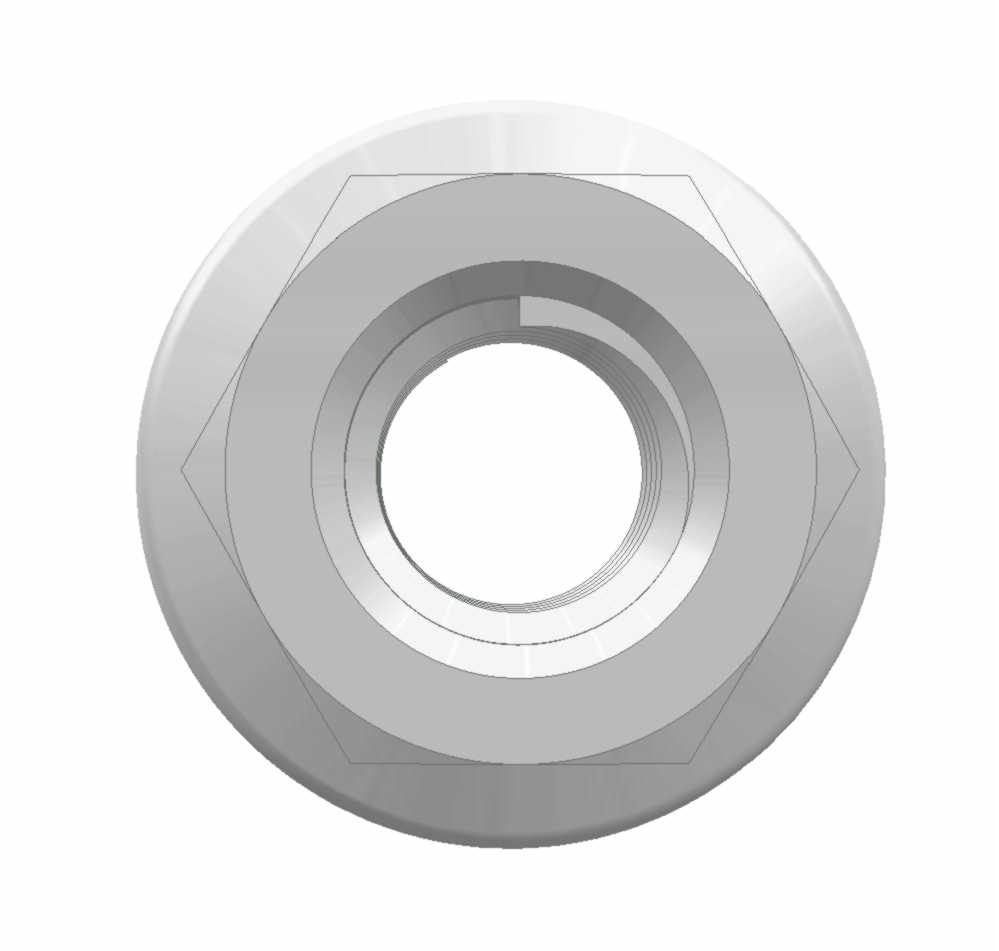

Hallo Pebbles,
ich würde die Teile in einer anderen Anzeigevariante darstellen, also mit den Konturlinien (Shading with edge). Falls dir diese zu dick sind, kannst du die auch ändern. Part oder Product anwählen, dann einfach Linienstärke ändern.

Hi Live77,
sorry, dass ich erst jetzt antworte. Der Tipp war gut.
Ich hab mal ein bisschen gespielt mit der Linienstäke und auch mit der Farbe der Linien. Ergebnis siehe Bild.
