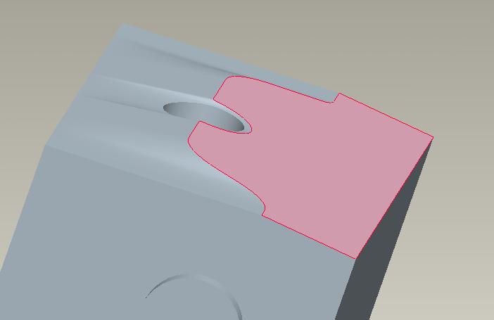

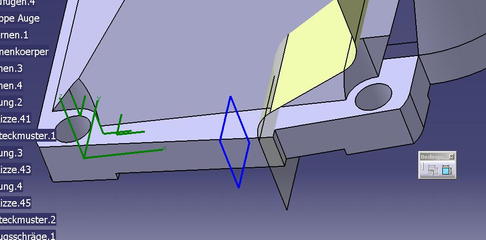

hallo Leute
ich bin ein Greenhorn und stelle meine erste Frage
wie kann ich den Absatz an der Trennung vermeiden?
leider kann ich als neutrales Element nur die Ebene(blau) angeben. Durch den Höhenunterschied ergibt sich der Absatz den ich nicht möchte (bild absatz)
in ProE habe ich die Möglichkeit eine Neutralkurve zu definieren (bild 2)
CATIA V5.14
wer kann mir auf die Sprünge helfen
besten dank
euer ergebener Heliman
erstellt am: 30. Nov. 2006 17:38    Editieren oder löschen Sie diesen Beitrag!  <-- editieren / zitieren -->   Antwort mit Zitat in Fett Antwort mit kursivem Zitat
Hallo heliman,
du kannst bereits bei der "einfachen" Entformungsschräge die Entformung so definieren, daß du diesen Versatz nicht hast.
Dazu mußt du den Schalter "Neutral =PartingElement" drücken, den du erhältst, wenn du in der Funktion "Entformungsschrägen" auf "mehr" drückst. Dann wählst du die Fläche oder Ebene als neutrale Fläche aus, von der die Schräge losgehen soll.

hallo cerog
danke für deine Bemühung
ich konnte alles an einem einfachen Körper nachvollziehen
an meinem aktuellen leider nicht
ich hab da mehrere Fehler eingebaut
zB: hab ich die Trennfläche in der Skizze mit ecken/kanten + verrunden gestaltet - in ähnlicher Form als Spline funktioniert es
muss mich aber noch weiter auf Suche begeben
