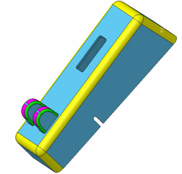

Wir sollen im Rahmen unseres Studiums ein Formteil und das dazugehörige Werkzeug konstruieren. Das Formteil habe ich bereits konstruiert, wie in der angehängten Datei zu sehen ist.
Leider weiß ich noch nicht wie ich in CATIA V15 mit dem Konstruieren beginnen soll. Wahrscheinlich muß ich irgendwie mit dem Formnest beginnen!?
Ich wäre froh wenn mir jamand weiterhelfen könnte.

hallo
Ich wurde es mal in dieser Reihenfolge machen
1.mach dir gedanken welches Material du verwenden willst, gemäss den anforderungen.(gehe davon aus das ihr irgendwelche richtlinien bekommen habt, wenn nicht legt sie selbst fest. Sei es fahrzeugbau, medizintechnik, verpackung whatever)
2.Ändert eurer modell auf mitte Toleranz.
3. "blast" euer Modell gemäss den von euch gewählten Material auf(schwundaufmass)
4. Wähle deine Trennebene und natürlich die Lage bereits jetzt, macht es später einfacher, ist nicht sonderlich realistisch aber bequemer
5. Füge anzugschrägen an dein Modell(entformungsflächen, auch ier gilt, für jedes Material brauchst du andere Winkel, gerade wände gibts  " in der regel" nie)
6. wählt anspritzpunkt und ausstossmöglichkeiten. (Flachauswerfer, runde Auswerfer, Abstreifplatten wie auch immer. Auch hier nehmt rücksicht auf euer Material und vor allem auf die verwendete Farbe. Wer für so ein Projekt Schwarzes ABS verwendet ist selber schuld  )
Hab sicher noch was vergessen in der Eile aber mehr oder weniger bist nun soweit das du dein Werkzeug angehen kannst.
7. Zeichne deine Trennkurve am modell, an der wirst du nachher dein Teil "splitten" um zu definieren was auf welche seite kommt und wo die trennebene liegt.
8. ab hier geht jeder bisschen anders vor. entwerfe deine Einsätze mit der kavität anhand deiner trennlinie.
9. wähle dein Werkzeugaufbau und füge es (Katalog Meusburger, Strack, Hasco)
10. entwerfe dein Kühlkreislauf und halte dabei ein gleichmässigen abstand zum teil (optimalfall).
11. entwerfe deine Angussart sowie angusspunkt.
11. Setze deine auswerfer und sonstige normalien wie Säulen, düse, etc ein .
Denke das hilft dir erstmal weiter. Wie gesagt hab sicher nen haufen sachen vergessen habe aber grade nicht so viel zeit ums es durchzulesen sorry
Schöne grüsse Marques

Danke für eure Hilfe.
Gibt es irgendwo vielleicht ein Beispiel wie man Schritt für Schritt bei der Konstruktion vorgeht?
