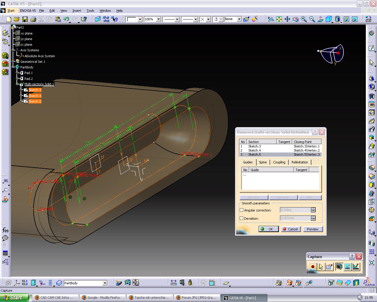

Hallöchen
wenn ich dein Problem richtig verstanden habe!?Würde ich die 2Konturen für die Tasche in eine Skizze machen und dann mit Mehrfachtasche abziehen.............siehe Bild.

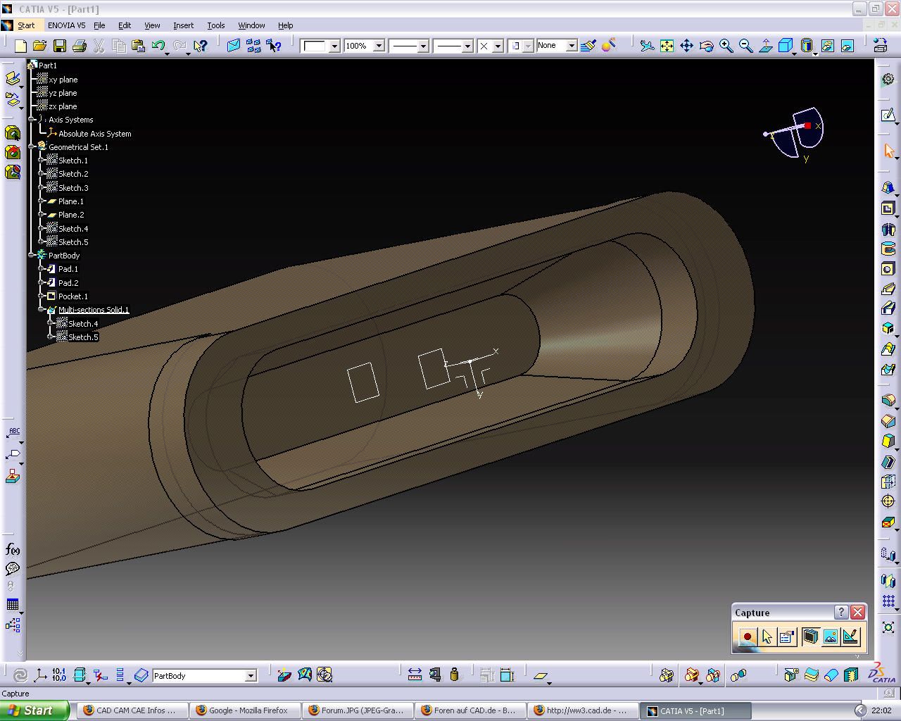

Ja, das funkioniert schon, aber ich will nicht, dass es gestuft ist, sondern dass die Unterschiedlichen Flächen fließend ineinander übergehen. So wie bei einem Kegelstumpf.
erstellt am: 25. Nov. 2006 21:35    Editieren oder löschen Sie diesen Beitrag!  <-- editieren / zitieren -->   Antwort mit Zitat in Fett Antwort mit kursivem Zitat
@FLO: so geht es aber nun doch nicht.      Du kannst nicht jedesmal, wenn eine Antwort kommt, eine andere Forderung bringen, die deine Lösung haben soll. Mit den bisherigen Anforderungen kommst du auf eine stufige Lösung.
Wenn du eine Lösung haben willst, die an den Stirnflächen schräg sein soll, so mußt du anders vorgehen:
Einen Block für die Aushöhlung als eigenen Körper erstellen, die Stirnseiten mit einer Draft-Operation bearbeiten und dann mit Tritangent-Fillets abrunden...

erstellt am: 25. Nov. 2006 22:01    Editieren oder löschen Sie diesen Beitrag!  <-- editieren / zitieren -->   Antwort mit Zitat in Fett Antwort mit kursivem Zitat    Unities abgeben: 1 Unity (wenig hilfreich, aber dennoch)2 Unities3 Unities4 Unities5 Unities6 Unities7 Unities8 Unities9 Unities10 Unities Nur für Fl0 10 Unities + Antwort hilfreich
So hier noch ne andere Möglichkeit mit Multi_Section_Solid
Hab alle 3Skizzen von oben an genommen.Wenn die erste Tasche schon drin ist kannst du natürlich auch nur deine 2Skizzen(Begrenzungen)nehmen.

Vielen, vielen Dank, Möchtegernkonstrukteur676!!!
Nachdem ich rausgefunden hab, dass "Multi Section Solid" in meiner Version "negativer Loft" heißt, hab ich s hingekriegt!
