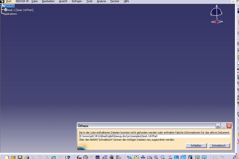

Hallo...
derzeit bin ich mit dem Erlernen von V5 beschäftigt und benutze dazu die Online-Doku V5 R16 auf deutsch.
Bei jedem Teil, welches ich öffne, bekomme ich die Fehlermeldung, die als Screenshot beigefügt ist.
Was ist die Ursache?
THX!

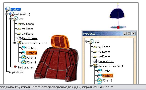

@cerog
Ich hab mal die Screens hochgeladen, die ich sehe.
Der eine ist ein Screenshot aus der Online-Doku, wie ich ihn also sehen SOLLTE und der andere ist mein Ergebnis.
Weiss nicht was ich falsch mache...Lade durch einen Link in der Online-Doku das Part runter (wenige kB) und starte/öffne es vom Ordner/CATIA.

probier mal folgendes: wenn du ein Produkt aus der Online-Doku öffnen möchtest, gehst du in der Doku auf den Produktlink, rechte MT -> Verknüpfung kopieren. Dann in V5, File -> open und in der Zeile "Dateiname" -> re MT -> einfügen.

ja, es funktioniert!!!!!
meine vermutung wurde bestätigt:
mein firefox-browser ist schuld!
weiss jemand, wie ich catia beibringe, dass er die hilfe im IE startet, statt firefox?
wichtig: ich will als standardbrowser firefox behalten.
