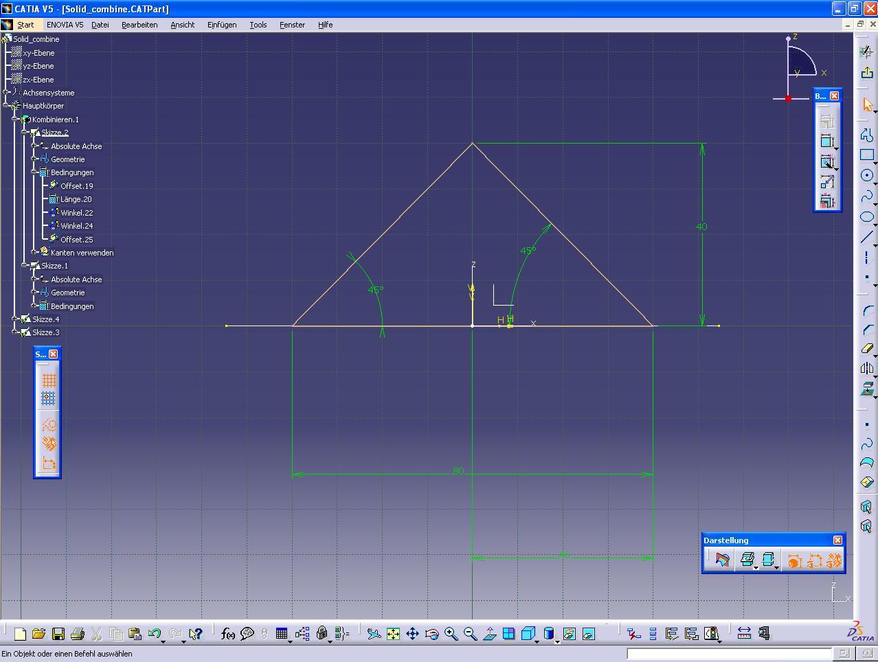

ich habe eine Frage zur Erstellung von Volumenkörper und nach längerer Suche leider keinen Eintrag gefunden.
Als Anhang die Ausgangslage..ich bräuchte also einen Volumenköper Ausgangsform ist das Dreieck das ganze 20mm tief. Mein Problem ist jetzt, dass ich die "Verbindungslinie" abgerundet brauche und dass bekomme ich nicht hin.

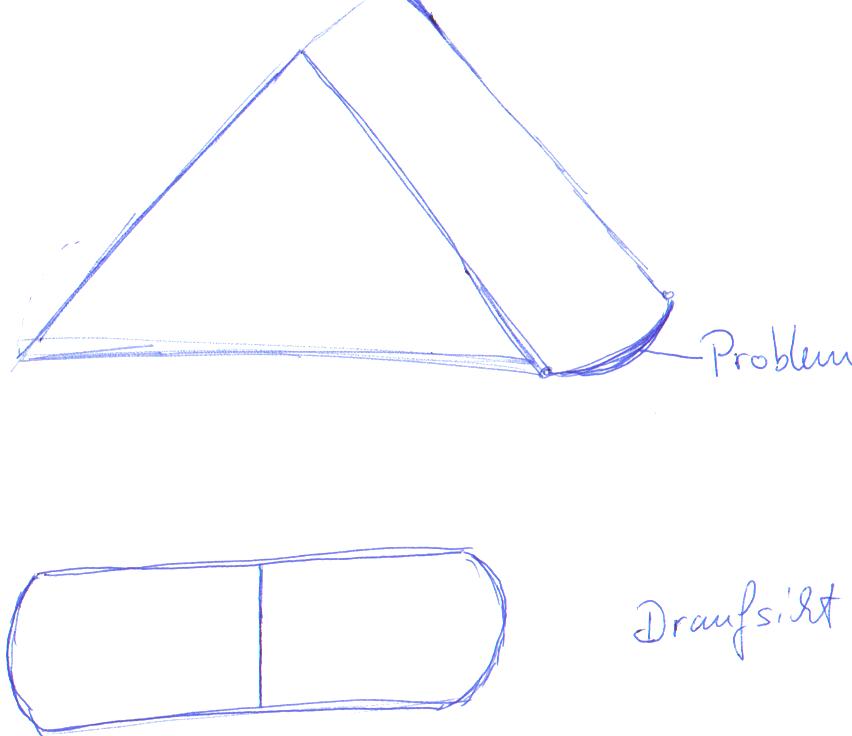

danke schon mal für die schnelle Antwort ich habe jetzt nochmals im Anhang schnelle eine Handskizze gezeichnet.
Der Körper soll erstellt werden und ich bekomm das nicht hin wegen der Rundung der Kante.
Ich hoffe jetzt ist es klarer.

Solid_combine.CATPart.txt
vielleicht könntest du mit "Solid combine" arbeiten. Ich hänge mal ein Bsp.-Part an. Ist mit R14 erstellt.

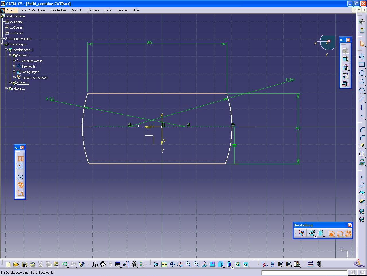

Hallo ich hab dir jetzt mal Screenshots aus dem Sketcher gemacht die Maße die ich brauche aber die bekomme ich nicht hin...ich bin schon am Verzweifeln.....

Wenn du das Dreieck bemasst, dann muss das auf die Verschneidung mit den Radien gehen (die hast du ja auch schon in deiner Skizze). Die untere Kante des Dreiecks muss so lang sein wie das andere Profil -> anstatt der 80mm eine Kongruenz mit den beiden Punkten aussen. Dann funktioniert auch das Solid Combine. Du kannst ja nochmal in mein CATPart gucken, da hab ich das so gemacht wie oben beschrieben.

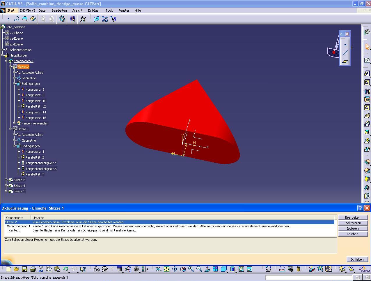

Also die Maße im Dreieck stimmen die kann ich änder so dass alles passt...Aber wenn ich dann im Sketcher die Grundfläche bearbeite und meine Radien wie gefordert einzeichne und dann wieder den Sketcher verlassen will kommt eine Fehlermeldung (siehe Anhang)..Ich denke dass liegt an den Verschneidungen mit den Radien und den Kungruenzen kannst du mir dass ncohmal ein wenig besser beschreiben...tut mir leid dass ich mich so dumm anstelle aber ich arbeite sonst nie mit Catia....

Ich denke, es liegt anm der Art, wie die Beziehungen von einem Teil zum anderen aufgebaut sind.
Ich schicke Dir mal ein stabiles Teil.

Ja, einen Stabilitätspreis würde mein Bauteil nicht gewinnen. Der Dreieck-Sketch referenziert sich auf die Radien -> wenn diese gelöscht werden, verliert das Dreieck seine Referenz.
So wie Catrin das ganze aufgebaut hat, kann man den kompletten Sketch vom Dreieck in den neuen Sketch projizieren. Dann kann ja nix passieren...

Jetzt passts...
Vielen Vielen Dank euch beiden ...
